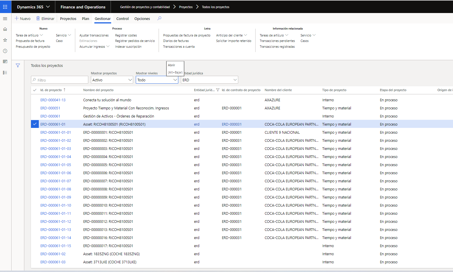

    Hola Maria,
    ¿Has pensando en usar el nuevo modulo de mantenimiento de activos?:
    Como ves es mucho mas completo a la hora de ubicar activos y generar ordenes de trabajo asociadas. Cada activo es un proyecto y cada orden de trabajo un subproyecto.
    En caso de no querer usarlo y solo usar el modulo de proyectos, la estructura la verías directamente desde el formulario principal:
    Sds
