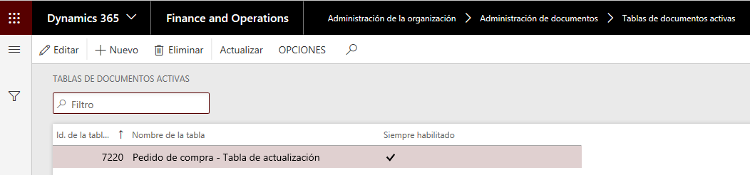

    Hola, me pueden indicar por favor como puedo adjuntar a los recibos de pago, la imagen del soporte entregado por el cliente para guardar la evidencia en el sistema?
    Esto genera algun inconveniente para el sistema?
    Mil gracias
    #16396
    Hola Natalia, si te refieres a que el icono para adjuntar (clip) está deshabilitado en dicho formulario es debido a que tienes que activarlo de forma previa para que sea Tabla de Documento Activa:
