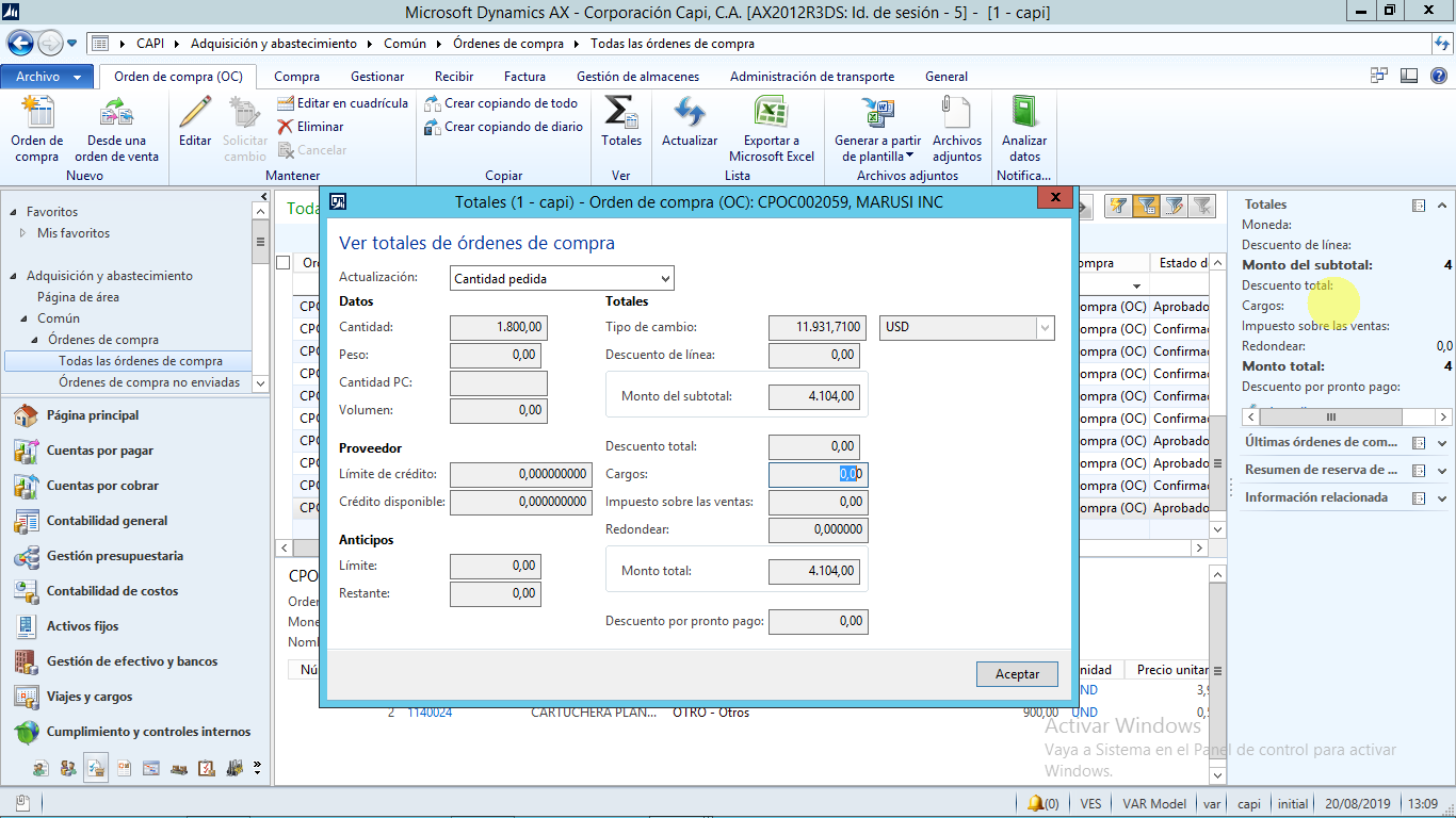

    Primeramente un saludo a toda la comunidad, en este caso me encuentro asignando cargos a unas ordenes de compras los mismos se distribuyen pero no aparecen en el formato de las ordenes de compras ni en los totales trate de configurar los cargos automaticos y nada estoy seguro que me falta alguna configuracion adicional,En definitiva
    Como hago para que se me vean los cargos? alguna configuracion Adicional?

    Hola Ernesto, te falta Asignarlos.
    #16409
    Ok una vez asignados me aparecera en el Formato y en el cuadro antes Señalado?

    Buenos dias,
    puede que no te aparezcan por un parametros que lo activa,
    valida la siguiente ruta:Parametros de adquisición y abastecimiento > precio > buscar cargos automatico para linea o encabezado sin eso no te aparecerá los cargos automaticos
    si no marcas este check no te va a traer ningun cargo automatico
    #16411
    BUenos dias
    Excelente Gracias
