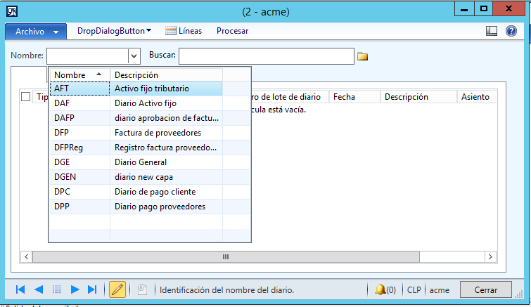

    Hola Saludos! soy nuevo en AX y me cuesta un poco. hoy me pidieron hacer un formulario en donde creé un StringEdit para poder buscar un archivo CSV y dejar cargado el directorio en el StringEdit. luego de eso tengo un boton “procesar” el cual “DEBIERA” hacerse clic y llenar los datos que tiene en el CSV en un Grid creado. Mi problemas es que no se como al boton ese “procesar” hacerle un methodo que tome el CSV selecionado y cargarlo en el Grid Plis! necesito ayuda !!

    es tan terrible esto u.u pero no hay que rendirse sjajaajaj mira!! encontré este method
