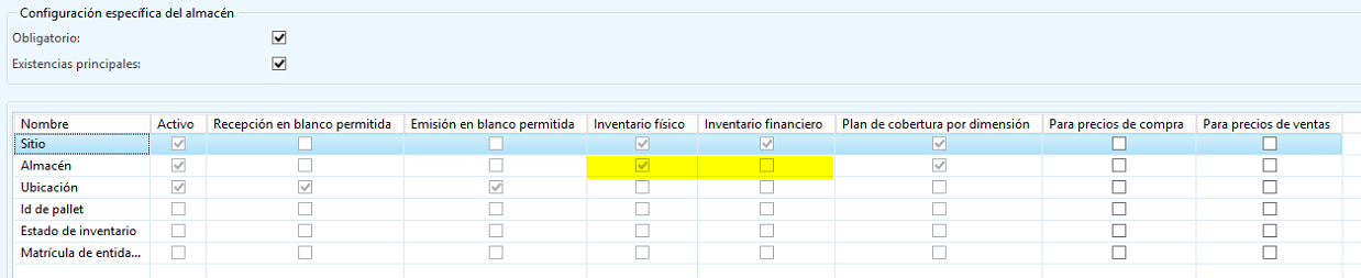

    Quería preguntaros si alguno de vosotros ha tenido experiencia en cambiar el grupo de dimensiones de almacenamiento en un entorno de producción ya iniciado, con transacciones.
    El cambio debería de ser entre estos grupos para todos los productos en inventario:
    Actual:
    Previsto:
    Necesito crear un check list de pasos a seguir para asegurar el cambio.
    ¿Me echais una mano si tenéis experiencia en esto?
    Gracias!!!  😉
