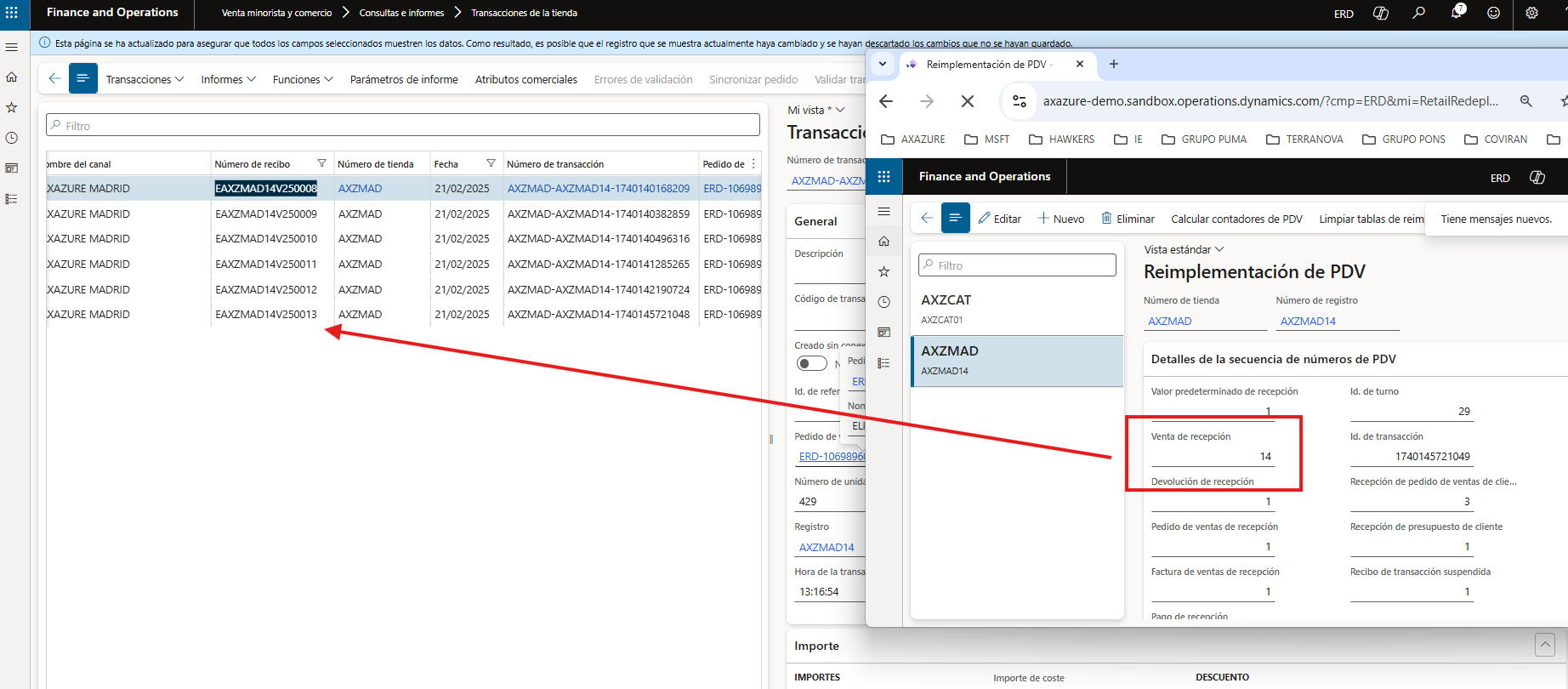

    Tengo la necesidad de modificar el numero del consecutivo de los recibos. Actualmente tengo con el numero 001-002-0000114.
    Necesito saltar al 001-002-0000200.
    Tendrian alguna idea de como puedo realizar esto.
    Espero su ayuda

    Buenas, puedes usar la opción de Reimplementación de PDV (POS redeployyment). Esta funcionalidad está pensada por si el equipo en el que se tiene activo el POS, se rompe.
    Para que tenga efecto, debes desactivar el POS del equipo en el que lo tienes, y activarlo en un equipo diferente. Si sigues vendiendo en el mismo equipo auqneu lo desactives y lo vuelvas a activar, seguirá con el contador viejo.
    Pero esto es funcionalidad estándar para cubrir el caso de rotura de equipo. Ya es responsabildiad de cada uno usarla, por si puede ir en contra de la legalidad del país.
    Para utilizarlo hay que crear un nuevo registro en el formulario, indicar tienda yu caja registradora, y puslar sobre  el botón Calcular contadores de PDV y guardar. Lo mas seguro es que de error por el contador de transacciones, pero se guarda. Luego envias el 1160.
    Pruebalo antes en un entorno test, porque solo lo he probado en Store Commerce y no en CloudPOS

    Muchas Gracias Jon por la respuesta. Efectivamente solo funciona para store commerce.
