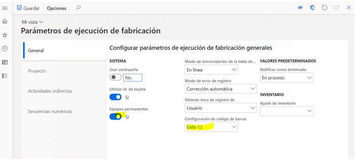

    Comunidad, estoy implementando el modulo de produccion para D365, mi cliente requiere leer codigos de barras con la identificacion de los empleados al momento de ejecutar los trabajos de produccion, vi que que  en los parametros de ejecucion esta la opcion de codigos de barras , alguien a utilizado esto? pues a pesar que lo parametrizo no veo donde se permitan leer
    Gracias por la ayuda

    Ya genere los códigos de barras para los empleados por tiempo y asistencia, y configure las terminales de tarjetas de trabajo para ingresos de ejecución de la fabricación pero mi duda es : en donde puedo hacer lectura de estos codigos, pues  no vi la opcion en la tarjetas de trabajo o me faltará configurar algo
    Agradezco mucho tu tiempo y tu ayuda

    La lectura se hace en el propio reloj, en la ventana inicial, si lees ahi el codigo de barras haces el login sin necesidad de poner empleado y contraseña.
    Una opción sencilla es configurarlo para usar id de tarjeta, y poner el codigo de barras en el id de tarjeta del empleado. Un ejemplo es en vwez de usar codigos de barra, que se suelen borrar y leer mal, usar un lector de tarjetas de RFID conectado por USB y que cada empleado tenga su tarjeta.
