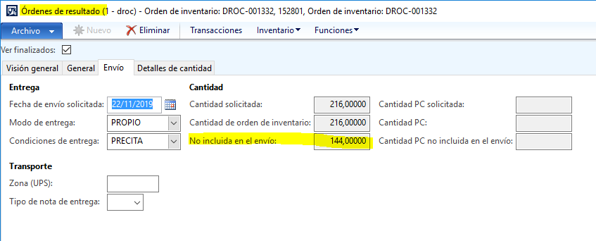

    Estuve haciendo pruebas con lo que indicaste, cree una orden de venta con 3 cajas de 72 unidades de un artículo, en el registro de la lista de selección cambie en la línea, la cantidad de 3 a 1, porque solo enviaria 1 caja de 72 unidades, ejecute luego la remisión (albaraán) y facture. Cuando entro nuevamente en la orden y hago el proceso que me indicaste, me da el siguiente mensaje:
    “No se puede reducir la cantidad. El número de transacción de inventario de la orden es demasiado bajo porque una orden de resultado o una orden de producción hacen referencia a la cantidad o parte de está marcada”
    Por lo que entre en la ventana de Registro de lista de selección y en la pestaña Orden de resultado me aparecen las unidades no enviadas.
    Mi pregunta es? Que debo hacer con esa orden de resultado, para poder ejecutar el proceso de cancelación de las unidades restantes. Es recomendable en vez de cambiar la cantidad directamente en la línea, utilizar la función Dividir?

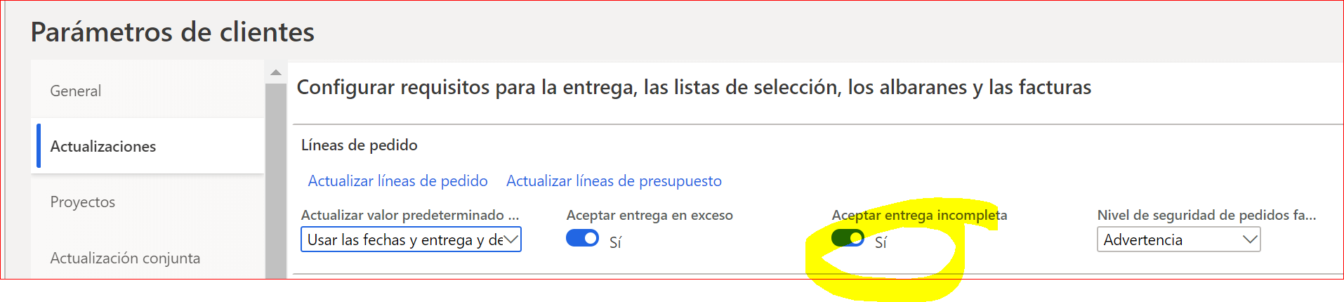

    #16563
    Hola Rosanna,
    ademas de lo indicado por Hugo, has revisado los parametros del modulo de clientes?
