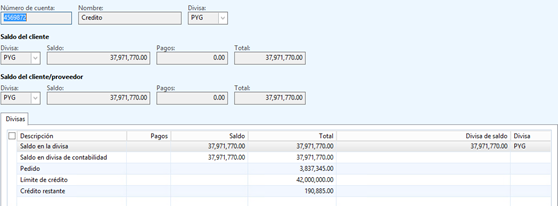

    Estoy teniendo el siguiente inconveniente al momento de facturar un pedido cuando se amplia la linea de crédito al cliente.
    Ejemplo:
    El cliente tenia una linea de credito restante inicialmente
    Luego se modifico la linea a lo siguiente para facturar un pedido.
    El pedido esta dentro del limite de credito ya que en credito restante muestra un valor positivo.

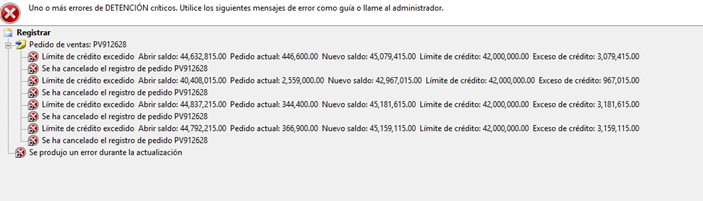

    El problema que al momento de facturar genera la factura pero muestra el mensaje del limite de credito excedido.

    Hola AXAF has probado a comprobar el Límite de Crédito desde el propio pedido de venta (cabecera Administrar/ Comprobar el Límite de Crédito? Parece que el Recálculo no lo ha realizado correctamente.
    #16381
    Buenas Antonio:
    Si ya probé dicha opcion. Cuando utilizo esa opcion me muestra que el pedido esta dentro de los valores de la linea de crédito. El problema es que al facturar me sale el error
