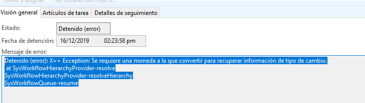

Hola
Alguien de ustedes les ha aparecido el mensaje de “Se requiere una moneda a la que convertir para recuperar información de tipo de cambio” al momento de enviar el workflow de solicitudes de compra? Cómo puedo hacer que corra workflow?
Gracias, saludos.
diciembre 17, 2019 a las 5:13 am #16647Hola Alberto;
Puedes validar que la solicitud de compra tenga una moneda asignada y que el Proveedor sugerido tenga un tipo de moneda asignada, por ejemplo EUR, o USD,
diciembre 17, 2019 a las 6:45 pm #16648Hola Alberto,
complementado lo que indica Teresa, ademas revisa si has indicado fecha incial en el tipo de cambio en el caso que estes creado la solicitud en una divisa distinta.
septiembre 8, 2022 a las 7:28 pm #16649Hola
Gracias, saludos.
Hola resolviste tu problema??? me pasa lo mismo en las ordenes de venta!!!!
septiembre 12, 2022 a las 4:03 pm #16650Buenas Daniela,
Ademas de las opciones que comentan en los mensajes anteriores, has chequeado los permisos de usuario para el acceso al formulario de divisas?
Pueden ser varias opciones que revisar para el mismo mensaje de error.
Un saludo,
octubre 21, 2022 a las 11:38 pm #16651a alguien le ha funcionado?, he revisado todo y aún no logro que la factura de la orden de venta se registre.
febrero 2, 2024 a las 6:35 pm #16652ME sale el mismo error y ya me asegure de validar las opciones que mencionan pero sigue con el mimso error., alguien que me pueda ayudar
febrero 2, 2024 a las 10:53 pm #16653En el workflow de la solicitud de compra?
febrero 12, 2024 a las 4:53 pm #16654Hola, esto suele suceder más en la adquisición y abastecimiento pero para venta también se puede dar el error. Suele ser por 3 factores principalmente:
Tipo de cambio no configurado: Verifica que los tipos de cambio estén configurados correctamente en el sistema. Asegúrate de que los tipos de cambio entre las diferentes monedas estén actualizados y disponibles para el período en el que estás realizando la conversión.
Error en la configuración de la moneda en el registro: Si estás realizando una transacción específica que requiere una conversión de moneda, asegúrate de que estés proporcionando la moneda de destino adecuada en el registro de la transacción. Puede ser que esté faltando un campo o que se haya configurado incorrectamente (falta fecha como comentaba Cris).
Problemas de acceso a servicios externos: Algunas implementaciones de Dynamics 365 for Finance and Operations pueden depender de servicios externos para obtener tipos de cambio actualizados. Asegúrate de que no haya problemas de conectividad o configuración con estos servicios externos.
Antonio
