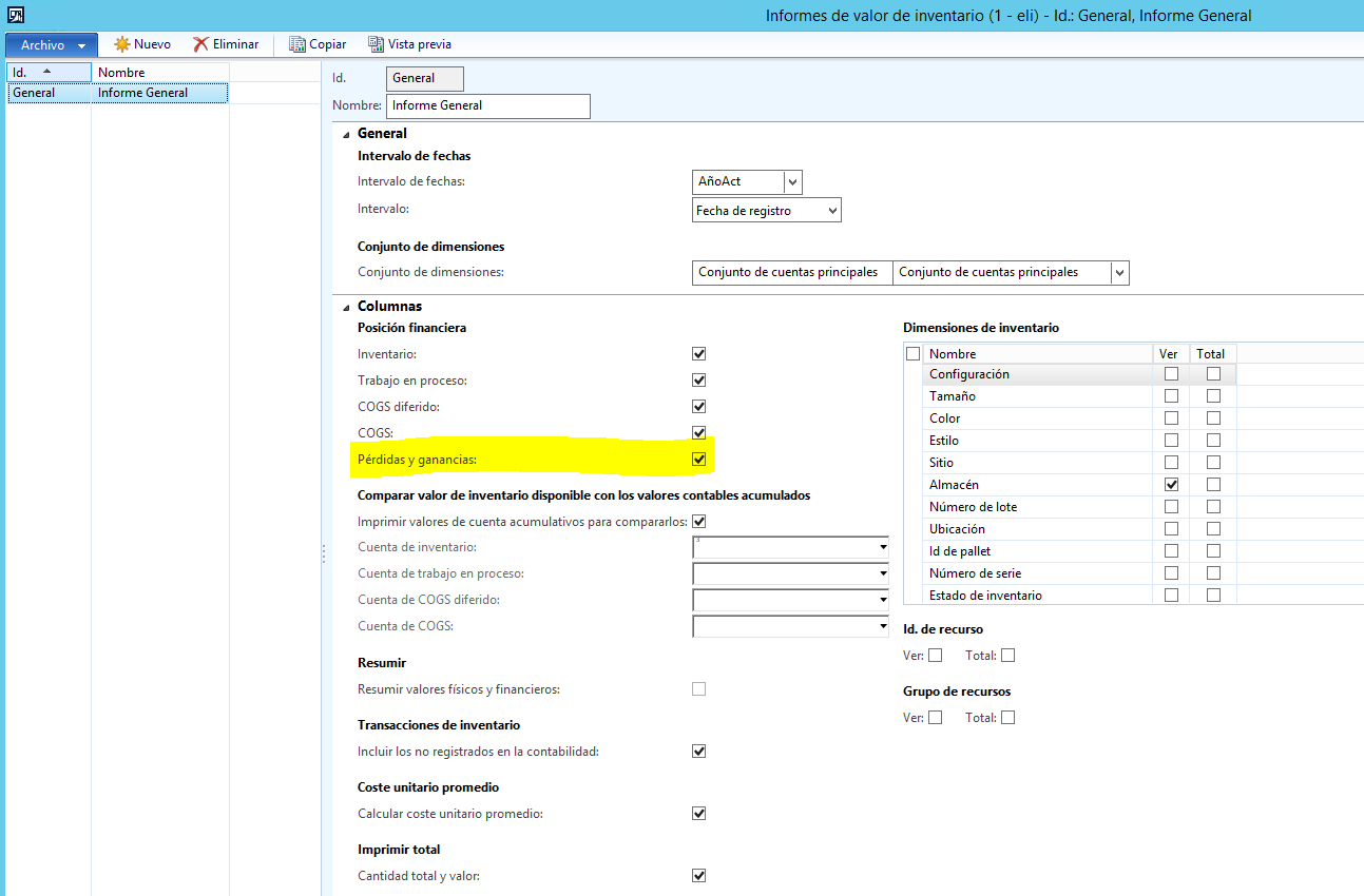

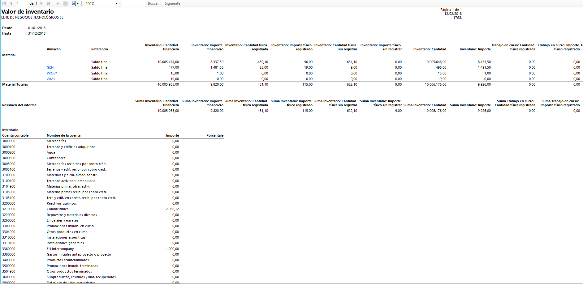

En cuanto al informe lo saco de: Gestión de inventario>Informes>Valor de inventario>Valor de inventario. En Identificación pongo “INV0000001” (Es lo que viene por defecto) y selecciono el periodo, del 01/01/2018 al 31/12/2018, cuando le doy a aceptar, me saca un listado con todos los articulos que tengo y su valor, algo similar a esto:
Las columnas rodeadas en amarillo son las que no se lo que significan.
Muchas gracias.
febrero 12, 2018 a las 5:40 pm #14979PG significa perdidas y ganancias, en el primer caso es cantidad y en el segundo importe. Esto lo saca de las cuentas de P&G que hayas configurado en el grupo de articulos.
Se entiende como P&G a lo ganado o perdido con la venta/compra de productos inventariables.
Puedes ir a la identificacion INV00001 y editarlo para que te traiga mas valores (como el WIP, o el Coste de Productos vendidos (GOGS))
Todo esto se usa para reconciliar el inventario con la contabilidad, todo depende de como tengas configurado el inventario en AX. Si no lo necesitas puedes quitarlo del informe, pero te aconsejo que al menos ahora, revises si lo contabilizado es igual que lo que dice el inventario y realices cierres de inventario para estar seguro que no hay discrepancias. Puedes usar el informes como el de valor de inventario o el de conflictos.

¿como puedo acceder al formulario que me muestras en la primera captura de pantalla?

febrero 14, 2018 a las 4:21 pm #14981Es el campo Identificación, donde tu tienes “INV0000001” ve con el boton derecho a la tabla principal.
