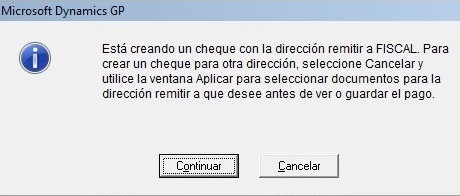

    En Dynamics GP, al hacer un cheque (sin aplicar a ningún documento) el sistema emite el siguiente msj:
    Está creando un cheque con la dirección remitir a (aquí muestra el Id de la dirección). Para crear un cheque para otra dirección, seleccione Cancelar y utilice la ventana Aplicar para seleccionar documentos para la dirección remitir a que se desee antes de ver o guardar el pago.
    Necesito saber, ¿A qué se debe dicho mensaje?
    Agradezco de antemano a quien sepa e informe al respecto!

    hola que tal, es un aviso informativo. esto se debe a que cuando aplicas el documento, se puede imprimir un reporte llamado check remittance el cual es el resumen de las facturas aplicadas en cada cheque.
    este documento puede ser impreso como parte del cheque o como “remision separada” segun lo marques en la ventana de impresion de cheques. y el mensaje surge porque no tienes configuradas las opciones de envio de correo electronico para el proveedor actual
