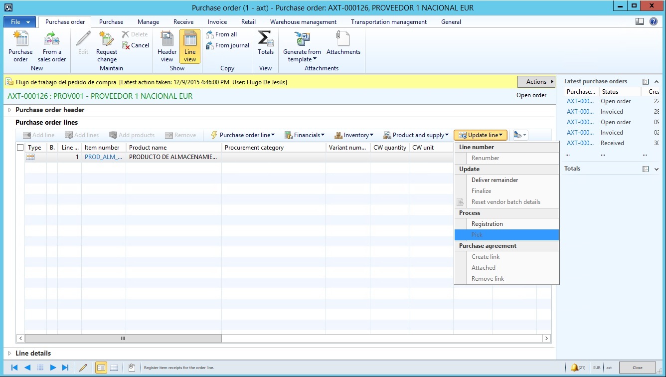

    Si tienes mercancía registrada en una OC y quieres eliminar el registro tienes que ir a la OC, en las líneas->Update Line->Registration. (te adjunto pantalla)

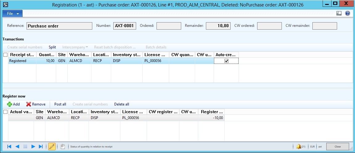

    Una vez en la pantalla de registro seleccionas la línea con la cantidad registrada y presionas “Auto-Create” Se creará una línea nueva en el grid de “Register now” con cantidad negativa (adjunto pantalla) , Aquí solo tienes que postearlo y ya lo habrás eliminado.
