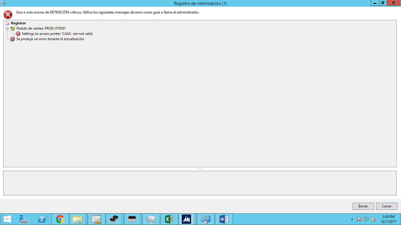

Gracias asi me funciono, ahora bien, cuando elijo una factura proforma, me imprime el documento original y la copia, pero cuando quiero imprimir una factura definitiva, me indica que el printer no esta configurado. lo raro es que cuando realizo la impersion de una factura pro forma si me deja imprimir
diciembre 1, 2017 a las 11:57 am #14767Hola Domingo, mandame 2 pantallazos: 1, de la gestión documental y el otro del error que te dá. La factura Profrorma y la factura original comparten la configuración por lo que es raro que una funcione y la otra no. ¿lo tienes configurado para que salga directo por impresora o primero lo sacas por pantalla?

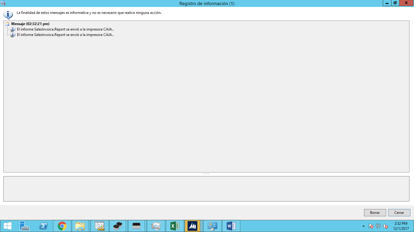

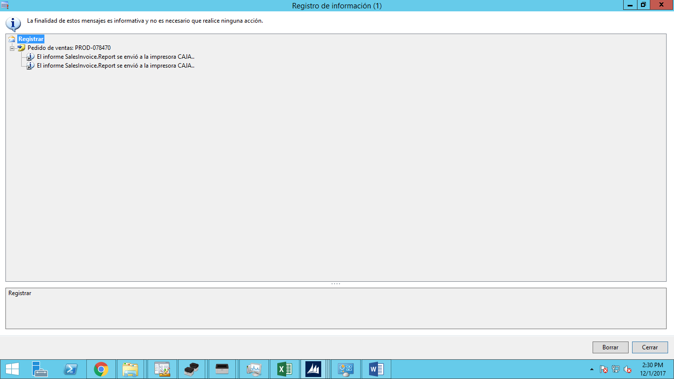

diciembre 1, 2017 a las 7:30 pm #14768lo configure para que salga por impresora inmediatamente, pero luego borre los nodos, y lo deje para que imprimiera predeterminado.
Mas abajo la configuracion, esta igual para los 2 nodos
ese fue la factura proforma
esta es la factura definitiva en donde sale el mensaje, pero la factura se genera, y la puedo reimprimir utilizando gestion de impresion

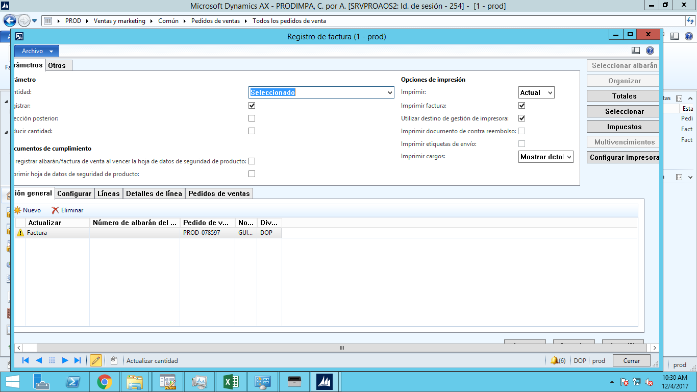

diciembre 4, 2017 a las 11:59 am #14769Cuando vas a imprimir la factura, en la pantalla que te adjunto que tienes seleccionado?
diciembre 4, 2017 a las 3:29 pm #14770
diciembre 5, 2017 a las 9:27 am #14771y en el botón configurar impresora? me faltaría esa pantalla.
diciembre 5, 2017 a las 2:19 pm #14772y en el botón configurar impresora? me faltaría esa pantalla.
diciembre 5, 2017 a las 4:37 pm #14773Hola,
Con cualquier impresora te da el mismo error? La configuración parece correcta, solo me preocupa el check de guardar el archivo de impresioón, que si no lo estás usando realmente yo se lo quitaria. Pero por lo demas, a no ser que exista algun problema con esa impresora concreta, no veo nigún erro. Prueba a usar otra impresora y me dices.

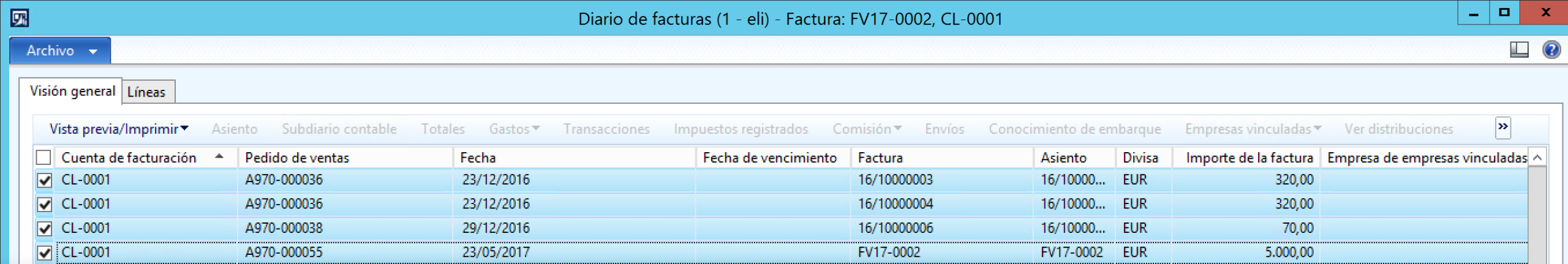

abril 2, 2019 a las 5:59 pm #14775Alguien sabe si se puede imprimir de forma masiva facturas de clientes, es decir de la 1 a la 100 por ejemplo?
abril 2, 2019 a las 7:59 pm #14776Buenas Jordi,
Una opción podría ser configurar la gestión de impresión para que mande las facturas directamente a la impresora, y posteriormente ir a Clientes > Consultas > Diarios > Diario de facturas, seleccionar todas las facturas que quieras imprimir y darle al botón “Vista previa/Imprimir” > Usar gestión de impresión.
abril 3, 2019 a las 9:14 am #14777Buenas Jordi,
Buenos días, lo que me hace es ponerla de 1 en una y tengo que ir dandole imprimir, no las lanza todas de golpe a la impresora.
abril 3, 2019 a las 10:59 am #14778Hola Jordi,
Es como comenta Juanan, si configuras la gestión de impresión (clientes->configurar->Formularios->Configuracion del formulario) y configuras la salida de impresión a una impresora concreta, al seleccionar todas las facturas y darle imprimir usando gestión de impresión saldrán automaticamente:
Sds
abril 3, 2019 a las 11:33 am #14779Hola me ha funcionado perfectamente, muchas gracias a ambos, mi partner era incapaz de decirme como se hacia.
