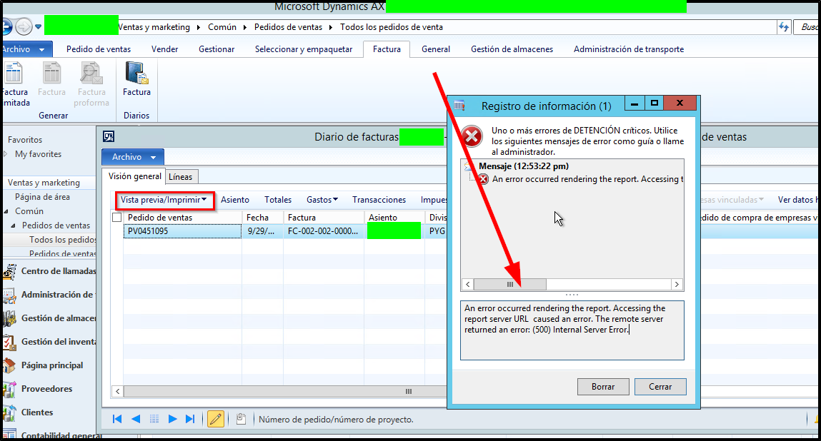

    Buenas..
    Tengo el siguiente inconveniente que cuando un usuario quiere imprimir una factura de pedido de ventas le sale el sigt. error:
    Es un problema de permisos, porque cuando le asigno administrador de sistema no tiene inconvenientes. Por favor si alguien sabe en donde tengo que ingresar para asignarle los permisos y que permisos son lo que se necesita le agredeceria.
    Desde ya muschas gracias
    Saludos..!!

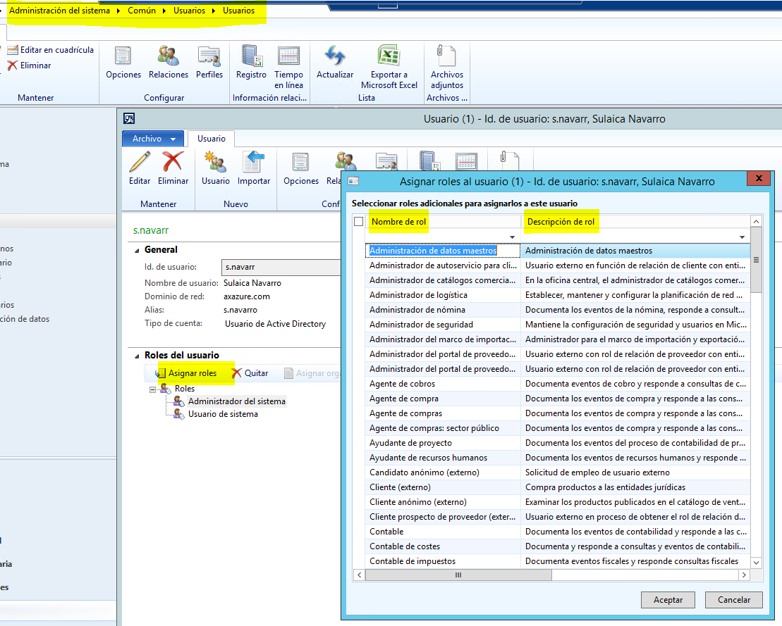

    Buenas,
    En adminación de sistema – Común – Usuarios. Dentro del usuario en cuestión se pulsas en “Asignar roles”, donde se desplegará el formulario con todos los roles, por la descripción del rol te puedes guiar para buscar el que te haga falta.
