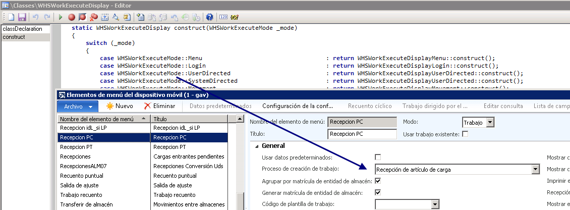

    Simplemente quería compartir con vosotros unos conocimientos básicos para comenzar a modificar la funcionalidad standard del Warehouse mobile (WHS), por ahora más nivel diseño. Ya sabéis que se encuentra dentro de Gestión de almacenes > Configurar > Dispositivo móvil.
    1. La clase principal (madre) que llama al resto de clases en función del proceso de creación de trabajo que lo llame es “WhsWorkExecuteDisplay” (método Construct()).

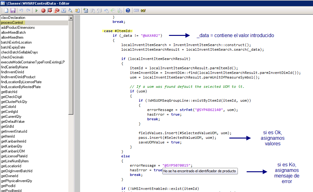

    3. Para validar los datos introducidos en cada una de las cajas/campos de nuestras pantallas, todas las clases hija pasan por el método “processControl” de la clase “WhsrfControlData”, ahí añadiremos nuestra validación (por ejemplo, si el ItemId existe en InventTable).

    Os dejo algunas imágenes.
