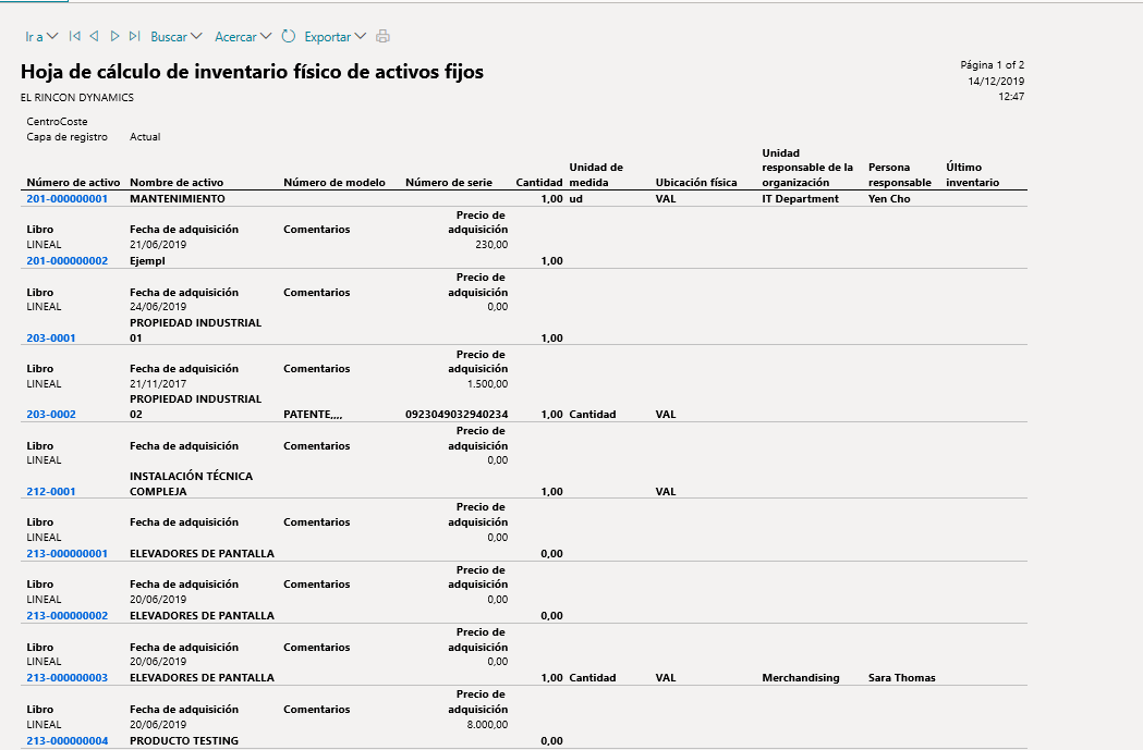

    #16639
    36.024 Rincoins
    Buenas Maria Ciria,
    Complementando lo que Antonio Gilabert dice, tienes un Informe de hoja cálculo de inventario de activos fijos donde tienes una info bastante detallada de que sucede con tus activos:
    #16640
    RangoMaria CiriaMaria Ciria
    2.554 Rincoins
    Buenos dias Antonio,
    En relación a esta informacion que me comentas desde donde se puede generar? Se tendría que utilizar el modulo de purchasing?
    Muchas gracias,
    Buenas Maria Ciria,

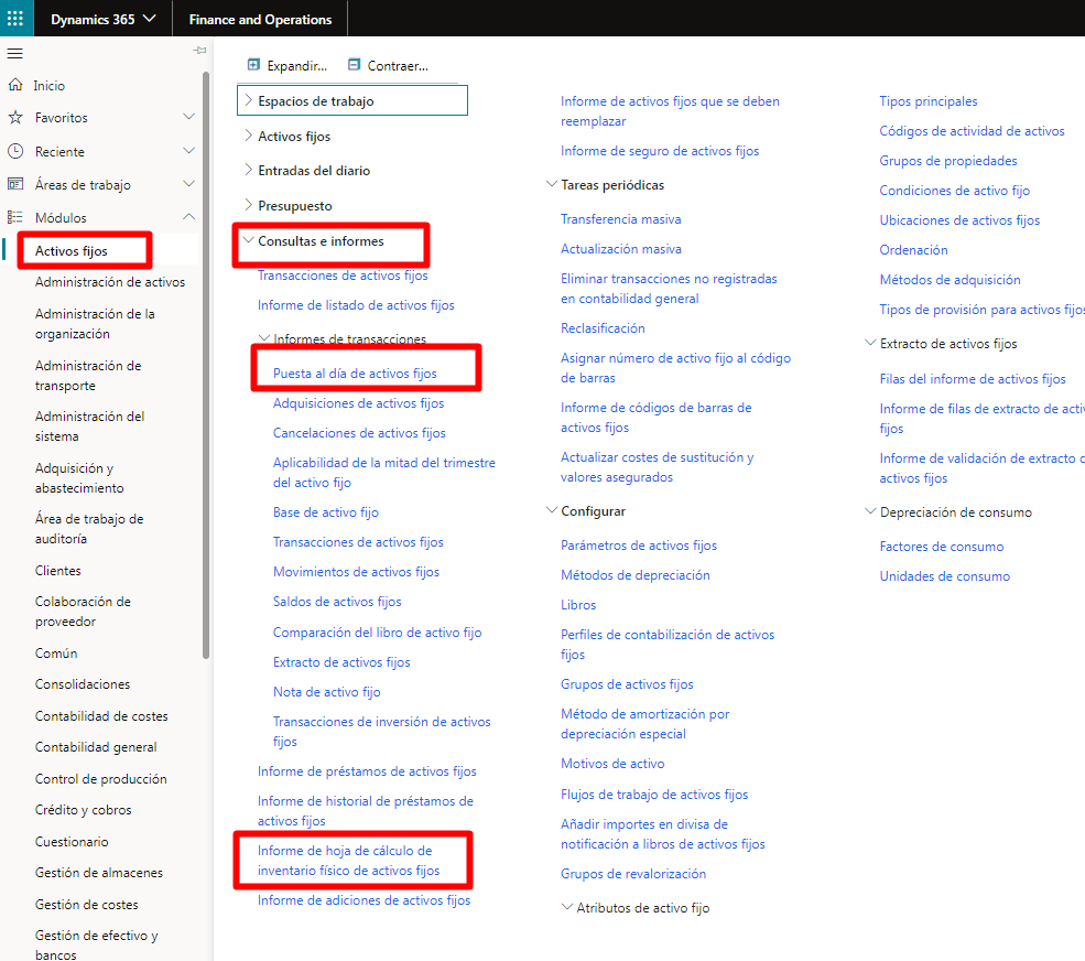

    #16641
    36.024 Rincoins
    Buenas Maria,
    Ahí tienes el acceso.
    Además tienes el de Puesta al día de AF (Fixed asset roll forward) también marcado que está bastante bien.
