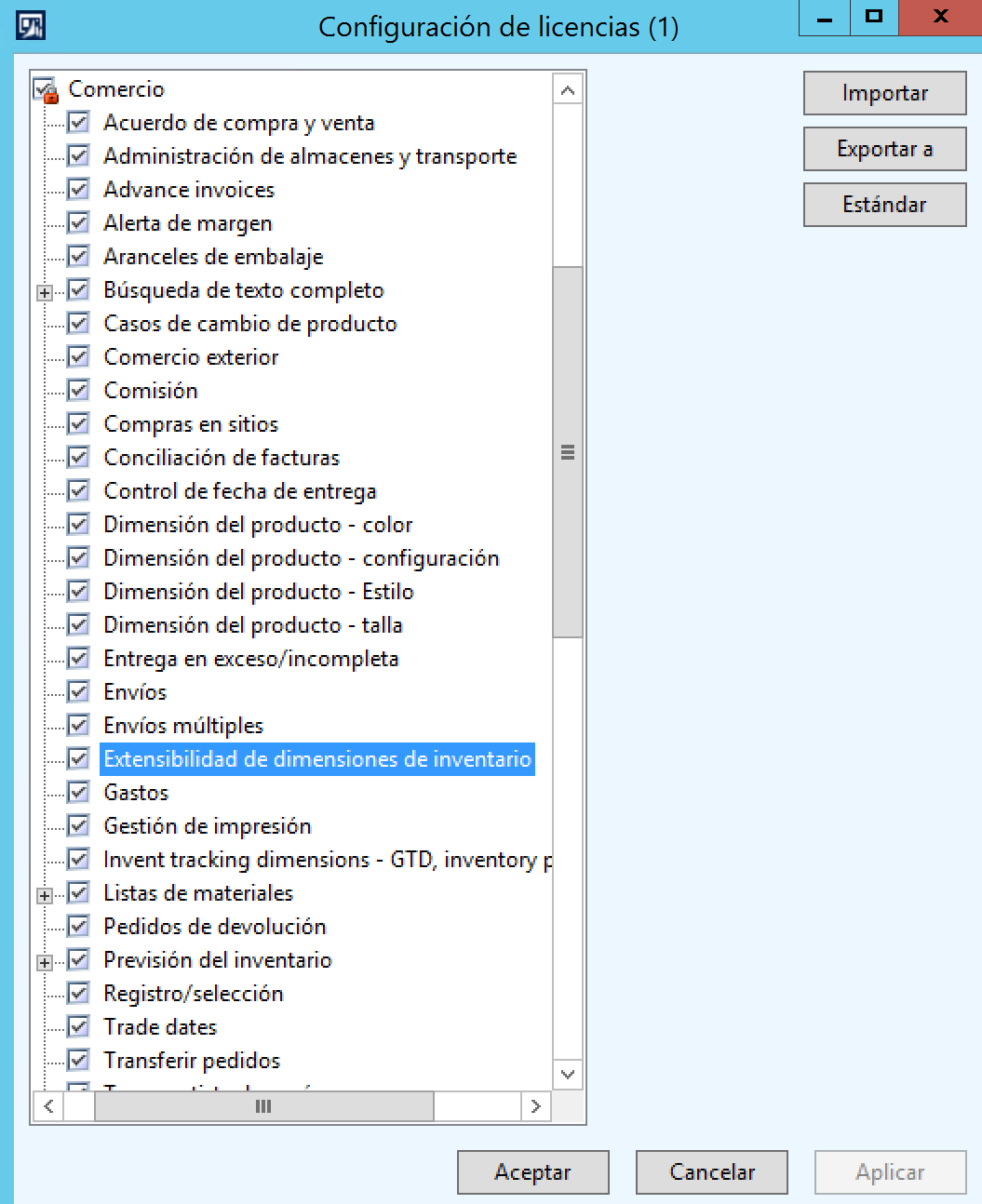

    Hola de nuevo Miguel,
    Tambien revisa este parametro en la comfiguración de licencias:
    Sí, tengo este nodo marcado también.
