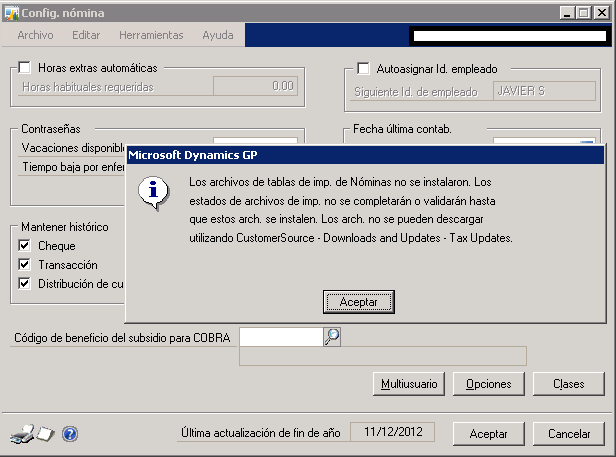

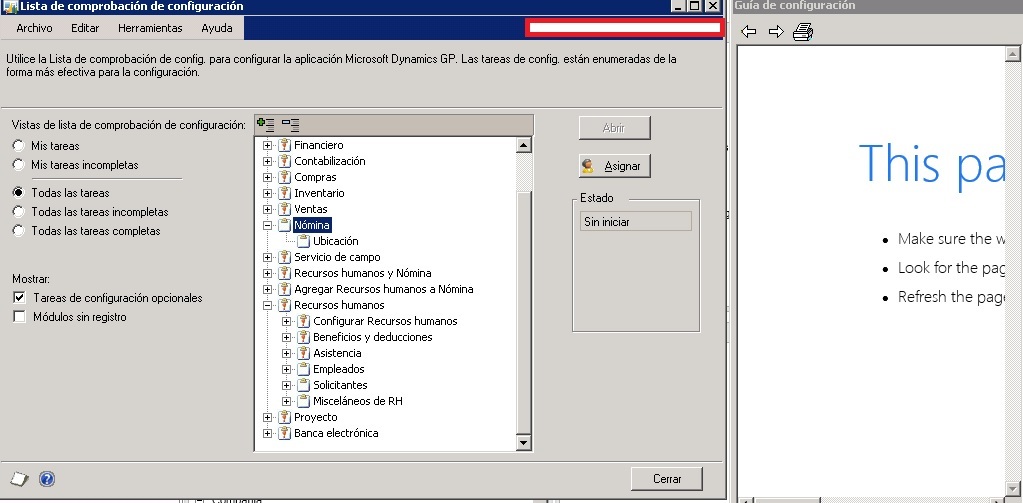

    RangoMaximilianoMaximiliano
    Hugo,
    Te adjunto unas imágenes de lo que veo de la parte de Nomina, me parece a mi o no esta instalado el modulo ?
    Saludos y muchas gracias por la info que me enviaste anteriormente.
    #9609
    Jajajaja! Te vas a morir de la risa pero estamos hablando de productos distintos. Cuando leí tu foro solo ponías Microsoft Dynamics y no me di cuenta que lo publicaste en el grupo de GP, y yo te respondí desde AX. Así que todo este tiempo hemos hablado yo de AX y tu de GP…
