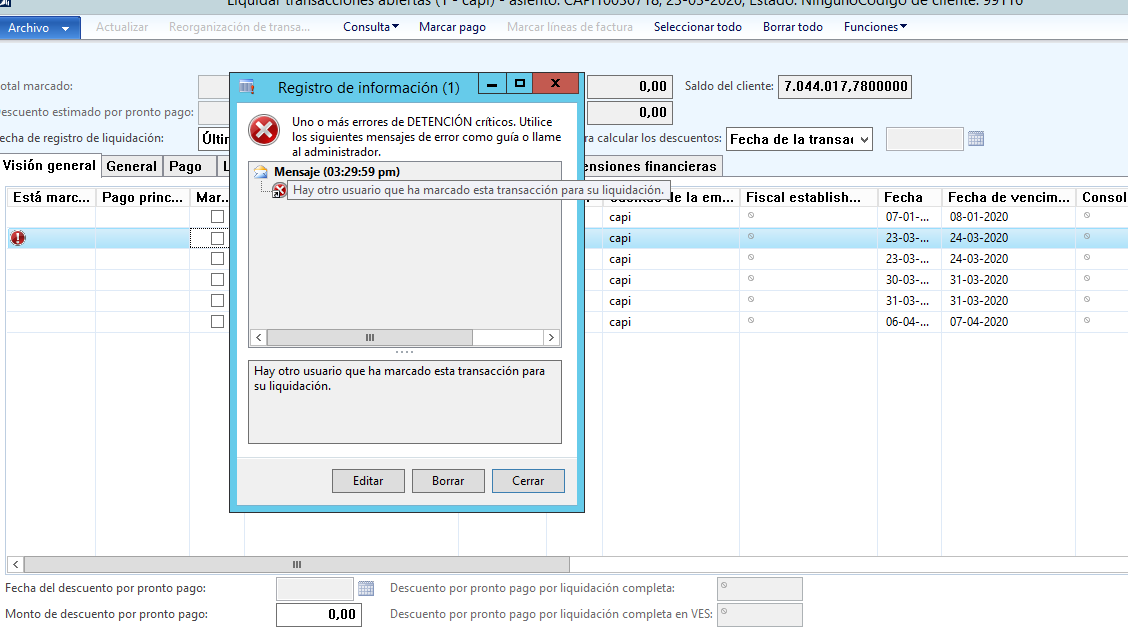

    Gusto en saludarlos en esta oportunidad les escribo para saber que usuario tiene una transaccion marcada, para liquidacion, ya que estamos trabajando de manera remota sin embargo no sabemos que usuario tiene la transaccion marcada, hay manera de saber quien es ? o como desbloquear esa transaccion?
    Gracias de Antemano

    Probablemente tenga la transacción marcada para liquidación en algún diario de pago.
    Si tienes acceso a las tablas, echa un vistazo a la SpecTrans. La tabla SpecTrans se encarga de almacenar los registros marcados, utilizando para ello los campos SpecTableId, SpecRecId, SpecCompany, RefTableId, RefRecId y RefCompany.
    Esta tabla almacena el TableId y RecId de la transaccion marcada, así como el TableId y RecId del registro que tiene marcada esa transacción para liquidarla. Si vas navegando con el RecId de la transacción sobre el RefRecId o SpecRecId (no recuerdo de memoria), puedes ver en el otro lado, la tabla (tableId) y registro (recId) concreto que deberías revisar para poder desmarcarla.
    Espero que te ayude, un saludo!

    Adicional a lo indicado por Juan antonio,  también  puedes revisar allí en el formulario de Liquidar Transacciones Abiertas>Consultas>Especificación,  esta opción te permitira ver en que diario esta tomada la transacción.

    La solución de Teresa es perfecta cuando no ha sucedido ninguna incidencia funcional, pero hay veces que puedes identificar tu transacción como pillada y sin embargo no ver ninguna transacción asociada en el formulario de Especificación. En ese caso tocará acudir a la tabla SpecTrans, cargarte ese registro (identificar bien RecId) y ya se liberaría. Hace poco nos ha tocado hacer algo así en Dynamics 365 FO :).

    Gracias Teresa y Antonio, la solucion de Antonio fue mas efectiva, ya que ingrese a la tabla SpecTrans, y alli busque por el ID y borre el Registro usando el ADD-In de excel, no es la mejor solucion ni buena practica, pero no se vizualizaba por nunguna parte el diario que estaba marcando la transaccion muchas gracias por el apoyo
