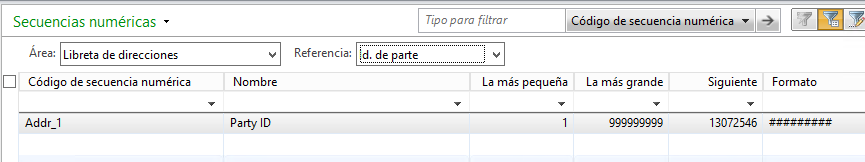

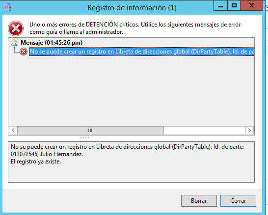

Hola chicos estoy teniendo este problema cuando quiero agregar uun nuevo proveedor, lo raro es que antes funcionaba bien.
He hecho todo, reinicie el AOS, la secuencia númerica hice Limpieza manual, fui a al tabal DirPartyTable y obtuve el ultimo registro PartyNumber el mayor y ese PartyNumber+1 fue el que le set en la secuencia númerica pero así tampoco me soluciona el problema.

enero 10, 2018 a las 7:00 pm #14845Fijate si te ha reservado ese numero en la lista de estado (13072545) ya que aunque aumentes la secuencia, si tiene un número resevado va a intentar usar ese.
Si lo tiene reservado, borrarlo sin mas.
enero 10, 2018 a las 7:10 pm #14846Muchisimas gracias por la respuesta Hugo.
en esta ruta:
Administracion de la Organización>Común>Secuencias Númericas ahí voy y busco la secuencia númerica, cuando veo lista de estado, no tengo ninguna secuencia númerica reservada.
No se que puede estar pasando, lo otro que intente fue que agregue un número mayor a ese y tampoco, me dice que ya existe.

enero 11, 2018 a las 6:49 am #14847Y el error que te da va cambiando? Quiero decir, cada vez que aumentas el número de la secuencia e intentas crear un party nuevo, el número que te dice que ya existe es el último número que has puesto o siempre es el mismo?

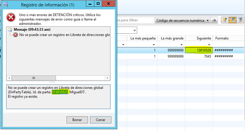

enero 11, 2018 a las 1:50 pm #14848Hola Hugo, el número va cambiando, lo que hice fue ir a la tabla DirPArtyTable y busque el último PartyNumber y ese PartyNumber +1 lo set en la secuencia númerica.
El número va cambiando ahora me tira este error
Siempre cambia, este número es menor a al que te envíe por primera vez porque set la secuencia con el último +1 de la Tabla, y ya he intentado crear 4 proveedores y no sigue el error, la secuencia sigue aumentando pero no lo crea.
MUchisimas gracias. Saludos
enero 11, 2018 a las 4:03 pm #14849Pero no lo entiendo, si no puedes crear dirparty como hay 62020 numeros entre la primera pantalla y la ultima? El primer caso que me mandaste es 13072545 y ahora 13010525, lo que es menor que el caso actual pero no por uno o dos numeros si no por 62K. Como has sacado el ultimo partyid? Quien está creando el resto de partes sin problemas? ¿Cuando examinas la tabla dirparytable que aparece?
