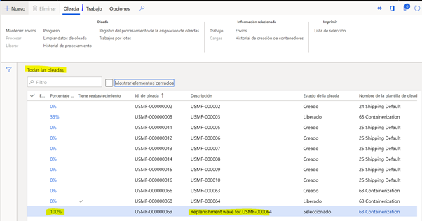

    Buen día a todos,
    Tengo la situación donde las oleadas de reabastecimiento por demanda, luego de ser completado el trabajo, permanecen al 100% pero abiertas, por lo tanto permanecen en la pantalla de Todas las oleadas aunque ya no están vigentes.
    Alguien sabe si se trata de un bug o hay algún otro proceso que se requiera hacer para que queden debidamente cerradas?
    Gracias!

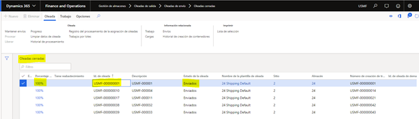

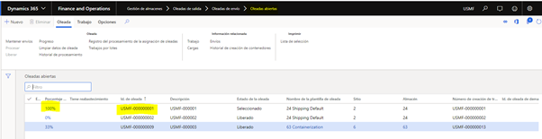

    Miré en el entorno Contoso y tenemos el mismo caso. Tengo una oleada abierta con 100%. Fue en información relacionada y tenía una Carga con status “Cargado”, confirmé el envio de la carga y la oleada se cerro. La oleada tienes que estar con status “Enviado” para cerrar.
    Abajo imagenes para consulta.

    1.550 Rincoins
    Muchas gracias por tu seguimiento Frederico, como puedes ver en la imagen que adjunté, la opción de “Cargas” está deshabilitada en mi oleada, creo que eso es porque mi oleada es de tipo: Reabastecimiento. Me queda la duda si la oleada que utilizaste para la validación en la Contoso es del mismo tipo?
