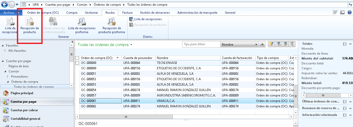

En esta oportunidad requiero de su valiosa ayuda para el siguiente caso: Me encuentro realizando una Orden de Compras, como toda orden la misma tiene sus fases; Creacion, confirmacion, lista de recepcion, recepcion del producto y registro de la factura, en este caso la “recepcion del producto” no se esta cumpliendo, es decir el sistema la salta, La pregunta es como hago o donde tengo que ingresar para activar esta opcion, anexo pantalla para que el ejemplo sea mas grafico.

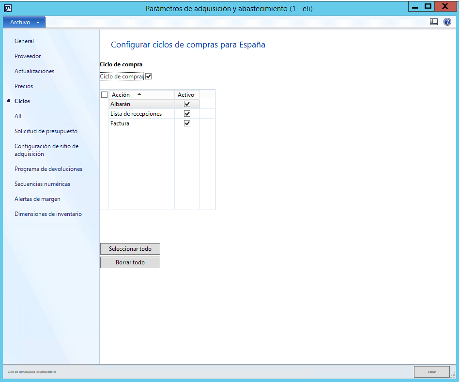

Tienes que activarlo aqui:
adquisición y abstaceimiento->configurar->parametros->ciclos.

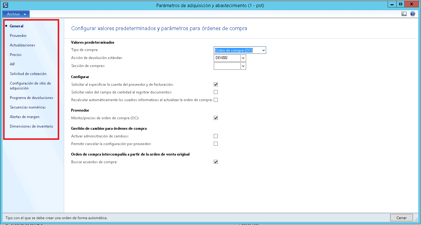

Gracias Sr Hugo, sin embargo mi version de Dynamics no trae esa opcion le anexo mi pantalla, otra opcion donde pueda validar?

Tienes toda la razón, culpa mia, esa funcionalidad es solo para España:
Y se activa si la empresa tiene el pais España.

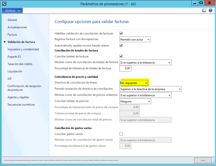

Adicionalmente puedes activar la triple conciliación para asegurar que la cantidad de factura (e importe) coincide con lo pedido y recibido:

Simplemente el sistema, salta el paso es decir no me muestra la planilla de recepcion, al validar el diario en la ficha recibir de recepcion de producto(El Librito azul). No esta activo esta en gris. en este caso no se si revisar los parametros de Proveedor o Articulo?

Sr. Hugo Espero este Bien. En este caso AX no da ningun error de hecho cuando se va a imprimir la recepcion, le doy ok y me devuelve a la pantalla inicial como si nada, trato de ver el diario, para ver si reimprime y el diario esta desactivado, Cabe destacar que esta operacion tiene los check de Imprimir y registrar.(Es como si no estuviese haciendo el proceso), Cuando todo esta configurado para realizar la recepcion del producto. Tambien AX me permite registrar la factura del proveedor si este paso, ya active lo que me comento en post anterior y nada
