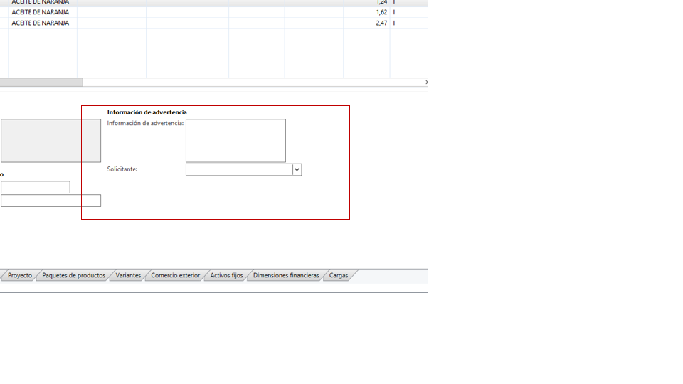

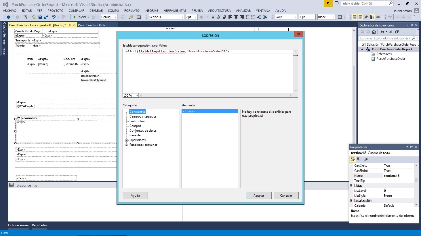

    Requiero de su valiosa ayuda en el siguiente caso, tengo problemas para configurar una orden de Compras para que en el reporte se pueda Visualizar la información de Advertencia u Observaciones generales. Lo que estoy haciendo es o siguiente abro el AOT y escojo un proyecto de Dynamics llamado PurchPurchaseOrder, en este caso la orden de compra para editarla en Visual 2013 y poder hacer la personalización, en la imagen (a), Anexo el campo que quiero traer.en el recuadro rojo. luego esta la imagen (b), que es el cuadro de texto asociado para la orden de compra pero no me trae el texto de comentarios, como se puede apreciar esta bien direccionado, en este caso se me agotaron las ideas, gracias por la informacion y ayuda que me puedan brindar
