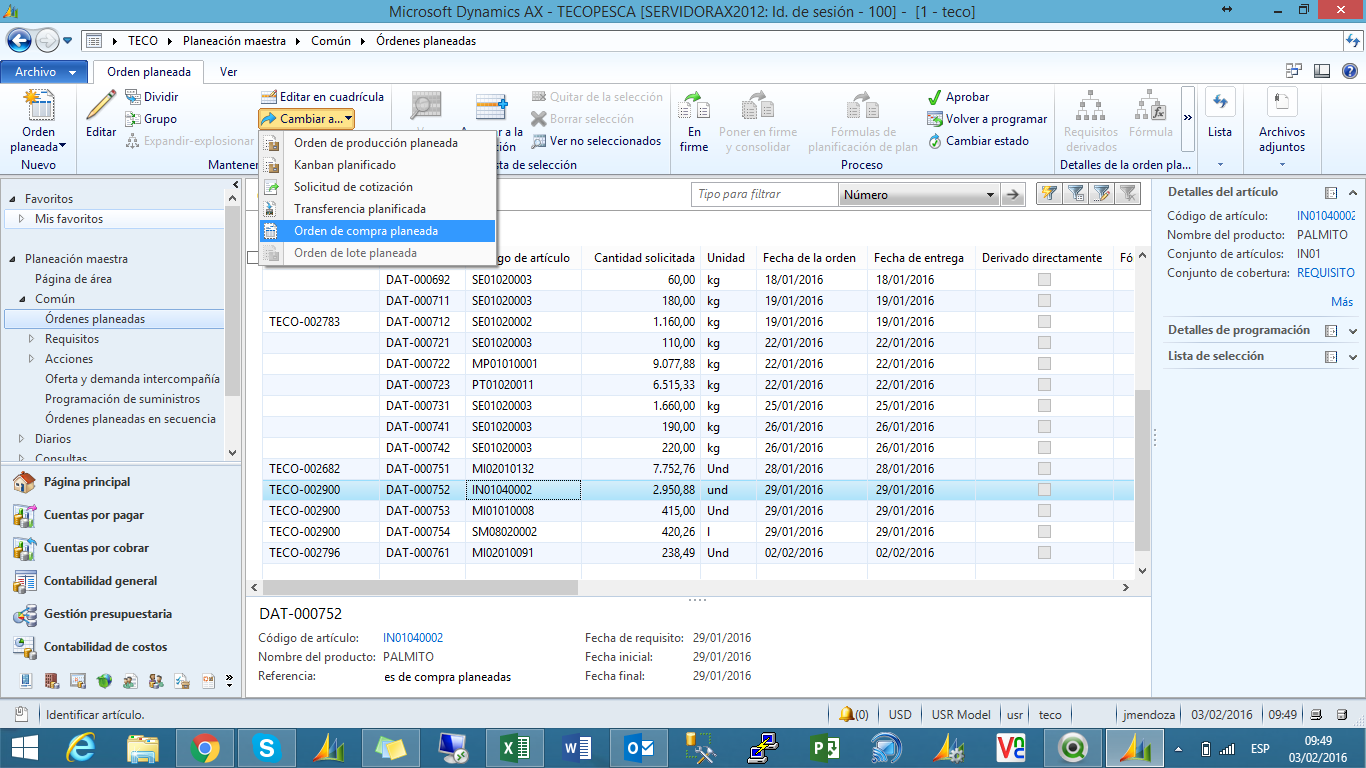

    ok, eso sería en esta pantalla adjunta?
    #10073
    no, eso es para cambiar una orden de producción planificada a una orden de compra planificada, o una orden de compra planificada a una solicitud de presupuesto.
    Para realizar la aprobación, en la misma barra, a la derecha en el grupo “proceso” al lado de “En firme” tienes “Aprobar” o “Cambiar estado”
