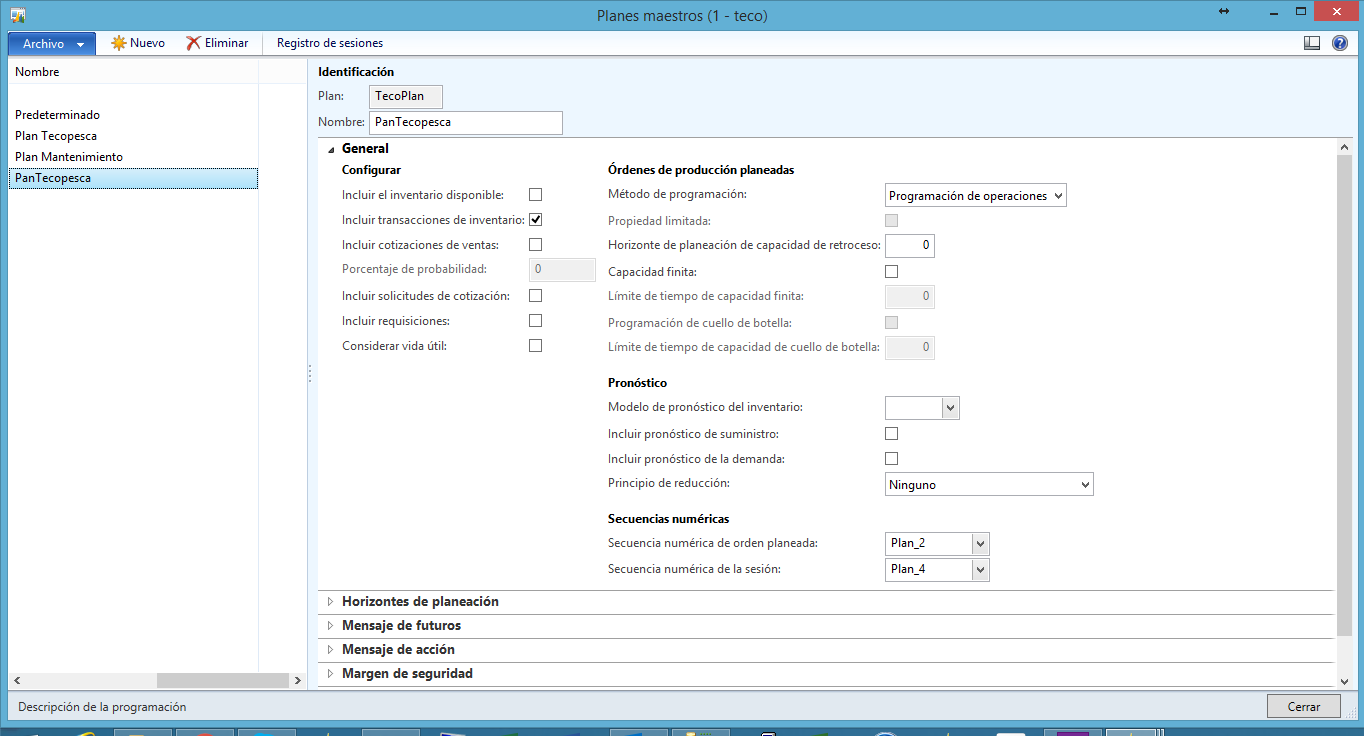

febrero 16, 2016 a las 5:34 pm #10015Exacto planes maestros, algo de lo que tu me dices estaba pensando pero no se donde es, te adjunto la pantalla de configuración de mi plan que tengo en la instancia de pruebas, para que me ayudes indicando si quizás ahí puedo modificar algo.
febrero 16, 2016 a las 5:45 pm #10016Hola,
La mas importante es que no está chequeado “Incluir inventario disponible” y sin él, no te tiene en cuenta el stock.
Por otro lado habría que ver el grupo de cobertura del articulo en cuestión para saber que horizontes tienes. Te pongo un ejemplo, si tu limite de cobertura es de 20 días y la OC llega en 21 días, el sistema no la tendrá en cuenta. Si tus días positivos son de 15 días el sistema no tendrá en cuenta el stock disponible a partir de 15 días (esto se usa para la caducidad de productos normalmente) Fíjate si puedes revisar estos parámetros.
Otra cosa importante es que saques una pantalla de la expansión y los requisitos netos de la orden de compra planificada para entender pq está pidiéndote esto (se entiende por lo del primer check pero pueden existir otros problemas) Es muy importante que puedas ver el neteo del producto en esta pantalla (las entradas y salidas tanto reales como planificadas) , si no, también puedes usar la pantalla de Programación de suministros pero antes debes configurar los calendarios y los periodos, todo ello lo tienes disponible desde la pantalla de los pedidos planificados.
