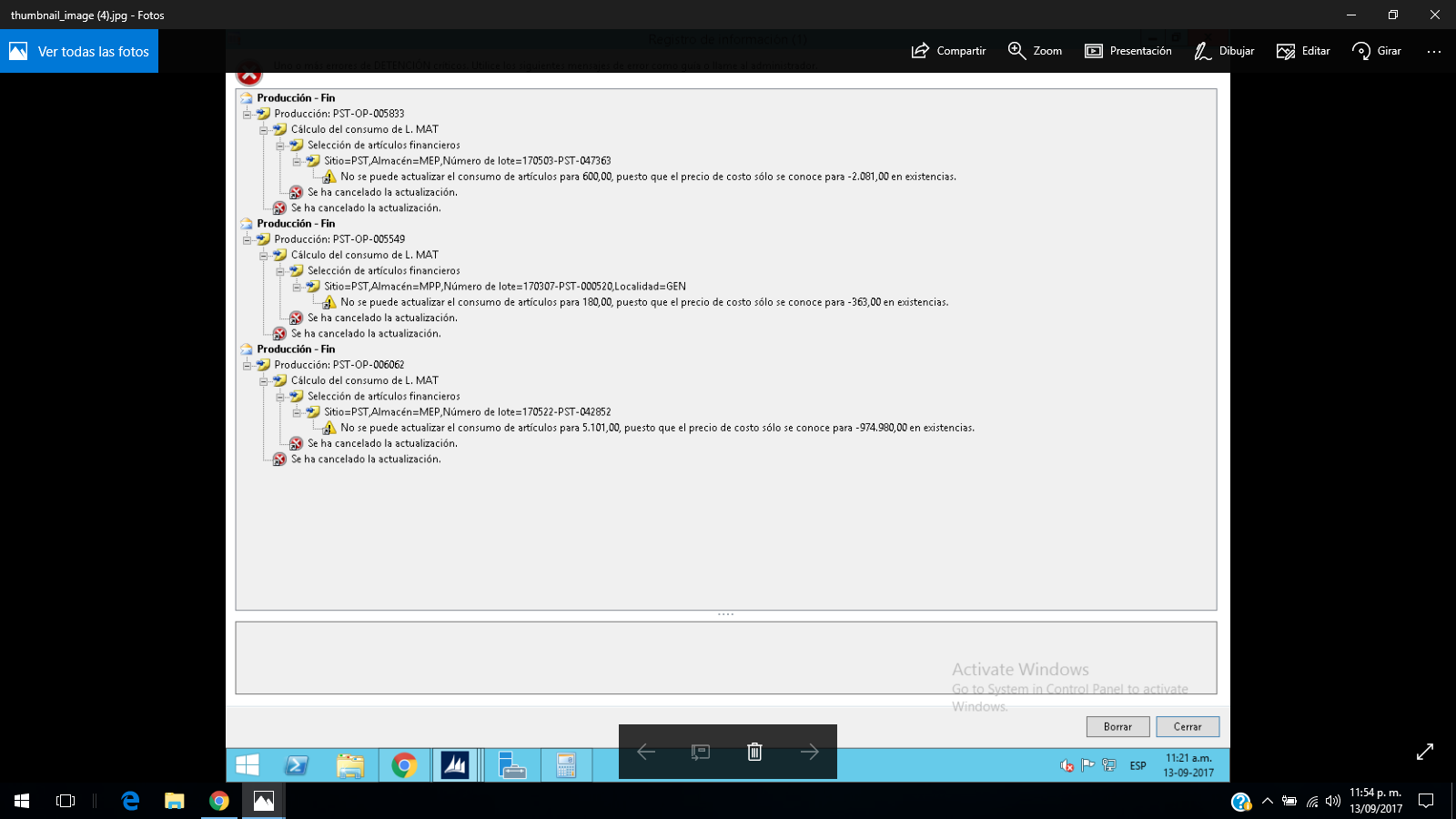

    BUenas Noches
    Estoy realizando la Finalizacion de Ordenes de produccion, pero el sistema me arroja errores en 3 diferentes productos que no logra finalizar, cabe destacar que dichas ordenes estan en estado “Notificar como terminado”, sin embargo el sistema no me permite anexo la pantalla
    en este caso que deberia de hacer
    Agradeciendo de antemano su ayuda

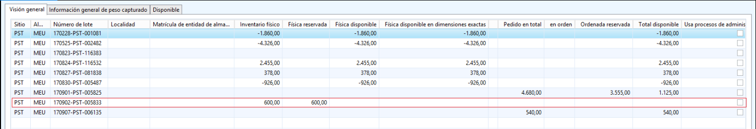

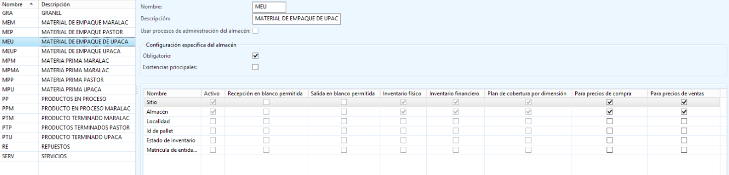

    #14530
    Buenas tardes
    Sr. Hugo anexo las pantallas de lo solicitado, solo tome el primer registro como ejemplo para no hacer tan largo el documento
    coste financiero y disponible
    Dimensiones de almacenamiento
    Espero esto sirva de ayuda para conocer que sucede con esos productos y poder finalizar las ordenes
    muchas gracias por su ayuda

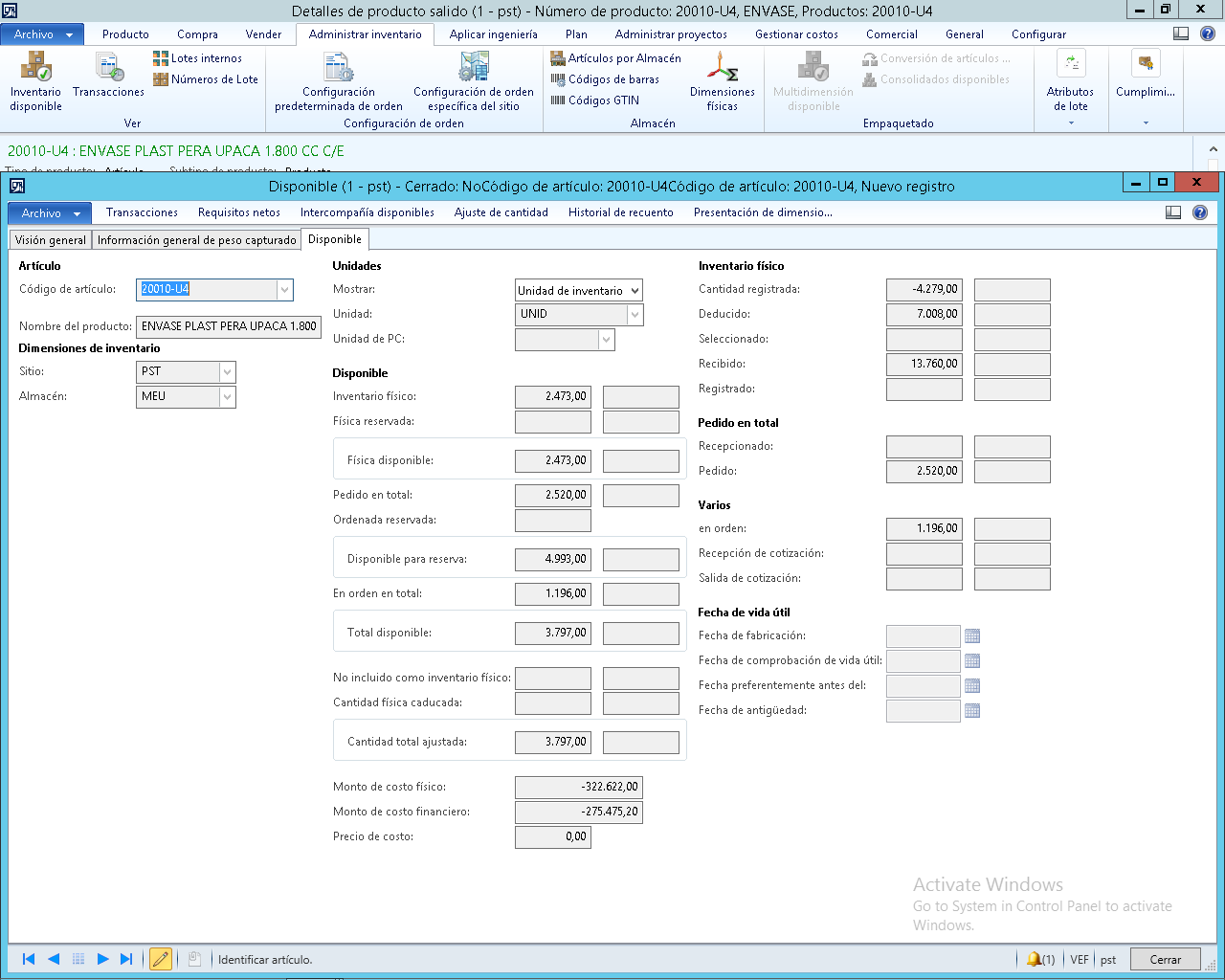

    #14531
    Hola Ernesto,
    En la primera pantalla, solo me falta el contenido de la pestaña “disponible”
    Gracias.
    #14532
    Sr. Hugo, Anexo lo solicitado
    #14533

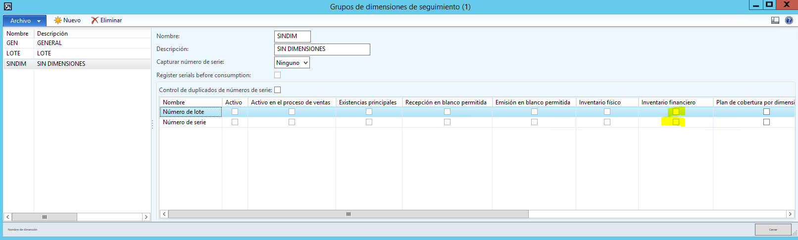

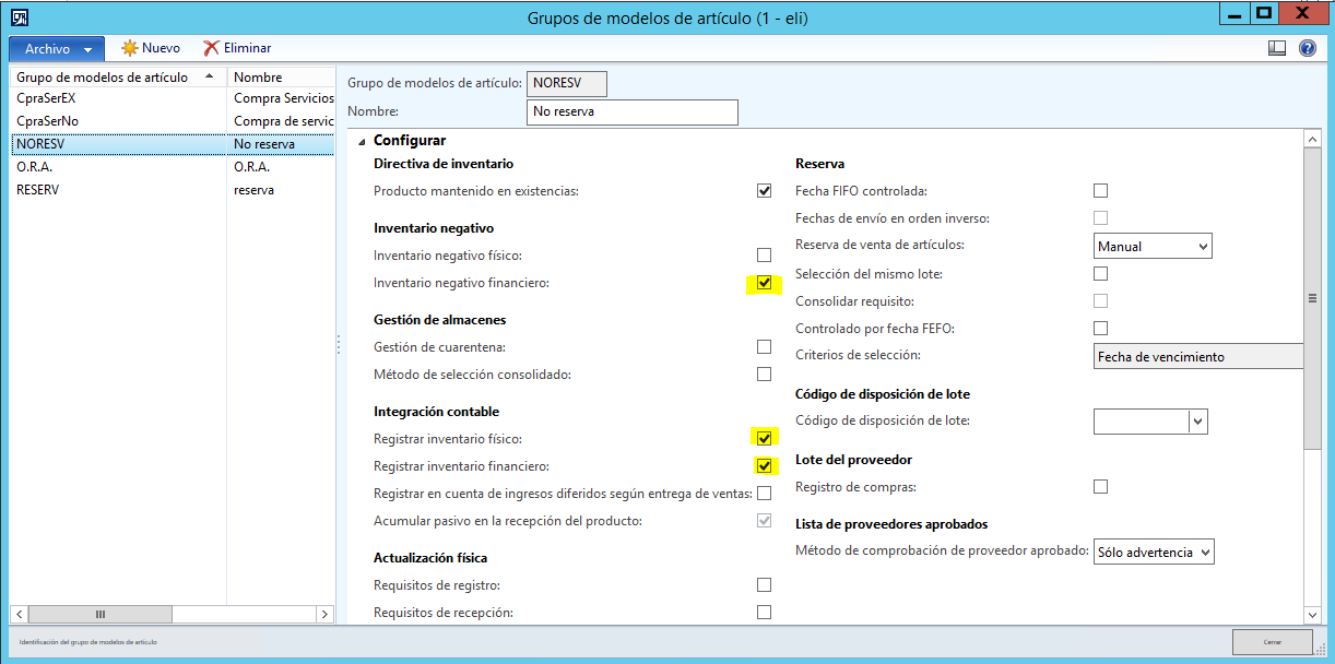

    #14535
    1. Dimensiones de seguimiento:
    2. Modelo de inventario
    Luego para ver el disponible sin el lote ve al disponible y en presentación de dimensiones selecciona solo sitio y almacén y enviame el resultado de la pestaña Disponible.
    #14536
    BUenas Tardes
    Anexo lo solicitado
    espero sirva muchas gracias
    #14537
    hola Ernesto,
    Te cuento mi primera suposicion a raiz de los datos enviados:
    1. El sistema está configurado para que permita inventario fisico negativo pero no inventario finananciero negativo. Esto significa que permites que existan cantidades negativas en el stock pero no permites que se pueda vender algo que has comprado con un albaran pero que todavia no tienes factura pese a estar en stock. Normalmente la configuración es la opuesta (no permitir inventario negativo fisico pero si financiero)
    2. El lote es una dimension de inv. financiera, lo que supone que cuando lo consumes tienes el coste por lote. Esto en principio me parece correcto
    Las ordenes de producción intentan consumir estos lotes pero ni hay stock de ellos ni coste financiero por lo que da el error.
    ¿Como solucionarlo? Además de parametrizar de otra forma el sistema (lo que te he planteado es valido pero sin conocer la realidad de la empresa pueden existir otros condicionantes que aconsejen otras parametrizaciones) se debe regulairzar el inventario en cantidades y coste. para eso puedes usar un diario de ajuste de inventario en donde decirle la cantidad real y el valor de esos productos (por lote) y luego consumir las OP.
    Me cuentas si te sirve please.
