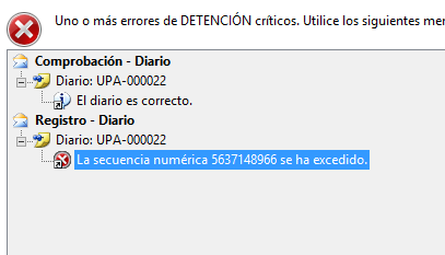

    En esta oportunidad requiero de su ayuda para el siguiente caso, estoy realizando un registro de inventario inicial, la entidad es nueva valido el registro el sistema me indica que “el diario es correcto”, luego al registrar me indica que la secuencia numerica se a excedido, Como puede pasar esto si es el primer registro, en este caso que puedo hacer cambio la secuencia numerica? anexo la pantalla

    Buenas Ernesto, según identifico puede ser que el propio diario de recuento, movimientos o PyG esté intentando hacer un apunte en la contabilidad, y la propia secuencia numérica del asiento se haya excedido. Ve a las secuencias numéricas identificando la que impacta, y amplia las “####” y también el número de “9999”.

    BUeno lo Interesante es que esa secuencia de 10 digitos no esta en las secuencias numericas,  y son de los  primeros registros de diarios sin embargo voy a tomar en cuenta la ampliacion de los numerales y la asñignacion de numeros mas grande 😀 cuando se refiere a Py G es perdidas y ganancias cierto 😀

    Buenas tardes, validaste que la secuencia numerica este asociada a la empresa dentro de las opciones parametros, o que en referencias corresponda a gestion de inventario por ejemplo, lo otro seria hacerle una limpieza manual a la seq. numerica.
    es lo que se me ocurre por el momento.

    Si ya intente realizar esa Limpieza aun con el error, pero bueno voy a esperar un poco si no? cambio la secuencia numerica
