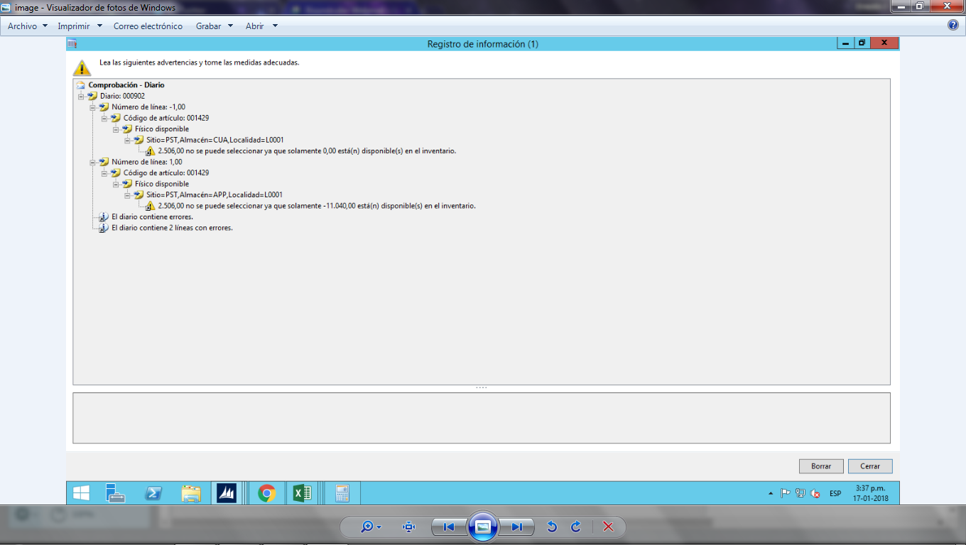

En esta oportunidad requiero de su valiosa ayuda para el siguiente caso. Estoy realizando una transferencia de inventarios, realizo la operacion bien pero al momento de registrarla me indica el siguiente error y aparte de eso me esta registrando inventario negativo

enero 19, 2018 a las 6:35 am #14868Hola Ernesto,
el error lo que indica es que no hay disponible en la combinación de sitio, almacén, y ubicación. Fíjate el disponible de ese artículo en ambas combinaciones para ver si hay cantidad reservada por otros diarios/pedidos (la cantidad negativa no tiene porque ser física puede ser reservada)
Con la información del disponible vemos si el problema es otro.

enero 19, 2018 a las 7:34 pm #14869de acuerdo a la convinacion de inventario que estas señalando el sistema no encuentra disponible, puedes usar la pestaña de disponible para seleccionar localidad.

Sr. Hugo/David Gracias por la ayuda POr favor indiqueme que pantalla necesita, yo creo que el problema es otro ya que a comienzos de mes la diferencia de inventario era menor a medida que el mes va avanzando las cantidades aumentan

enero 22, 2018 a las 9:32 pm #14872hola Ernesto
efectivamente no tienes disponible suficiente para hacer la transferencia. En el primer caso en el sitio PST, almacén CUA y ubicación l001 parece que no hay nada aunque no veo si la última columna es el disponible, en el caso de almacén APP aunque hay cantidad recibida y hay cantidad registrada no veo el disponible, fíjate si puedes volver a poner las columnas físico, físico reservada, reservada, en pedido, pedido… al final el disponible real depende de todos esos valores (cantidad en el almacén más cantidad en pedido, menos cantidad pedida, menos física reservada , etc etc)
Puedes elegir ese conjunto de dimensiones e ir a la pestaña disponible y ahí tienes toda la info que te comento.
