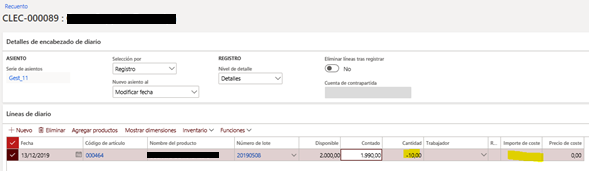

Cuando realizo un ajuste de este artículo por un diario de recuento hace lo siguiente:
Si trato de hacer un ajuste con un valor muy pequeño “Cantidad” el sistema hace lo siguiente
sí trato de ajustar una cantidad de 10 gramos el sistema ya no muestra un valor debido a que por manejar 2 decimales lo lleva a cero
0,00035×10= 0,0035 –> 0,00
Lo mismo ocurre para los ajustes negativos o consumos pequeños de inventarios
¿Existe alguna forma estándar de añadir mas decimales para que el sistema pueda mostrar el tercero o si es posible cuatro decimales?

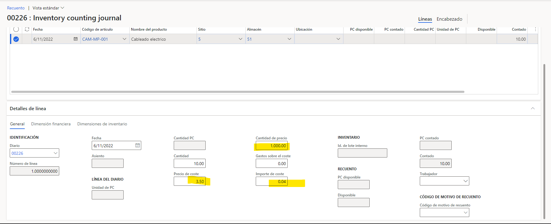

junio 11, 2022 a las 8:29 am #16661En el detalle de linea, ve a la cantidad de precio y hazlo base 100 o base 10, de esta forma puedes poner el precio con los decimales que necesites en gramos:
junio 11, 2022 a las 10:39 am #16662Si, así es como lo estamos haciendo para salvar éstas operaciones con decimales, pero buscamos otra alternativa para trabajar sin engañar al programa. No se puede cambiar a 4 decimales ? Tan difícil es para Microsoft? Mi calculadora lo puede hacer, por que no Dynamics? Hay alguna manera para los desarrolladores de poder corregir este error?
Muchas gracias
junio 11, 2022 a las 11:30 am #16663Claro que si, con desarrollo puedes extender el campo base a los decimales que quieras pero lo tiene que hacer un desarrollador.

junio 11, 2022 a las 11:48 am #16665siempre es preferible no hacerlo. Porque si se hace mal puedes liarla gorda y hay una alternativa estándar, pero por supuesto hacerse puede hacerse
junio 13, 2022 a las 5:14 pm #16666no es recomendado
junio 13, 2022 a las 5:19 pm #16667Documentación OFICIAL del propio Microsoft de como hacerlo: Extending decimal point precision for selected data types – Finance & Operations | Dynamics 365 | Microsoft Docs
junio 13, 2022 a las 5:20 pm #16668Por que no es recomendable ?
Nos tenemos que resignar a operar solo con 2 decimales con todas las limitaciones de cálculo que conlleva ?
junio 13, 2022 a las 5:25 pm #16669Por que no es recomendable ?
no, ahi te he pasado la doc oficial de como se hace. No es nada complicado si sabes hacerlo.
junio 13, 2022 a las 5:30 pm #16670Si, gracias, ahora lo estaba leyendo.
