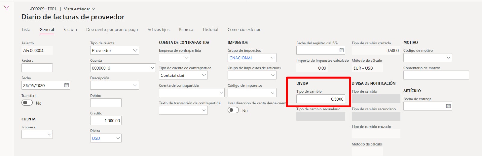

    Buenas Noches
    Primeramente un saludo a toda la comunidad, en este caso nos encontramos registrando facturas de proveedores en USD, nuestra moneda es el VES por lo cual utilizamos el tipo de cambio, y lo atamos a una tasa por dia, dicha tasa aplica actualmente cuando se registra la factura en el diario de facturas en
    el modulo cuentas por pagar, sin embargo deseamos que tome la tasa por la fecha del documento, como podemos hacer esto posible?
    Agradecido de Antemano

    Buenas Ernesto,
    El tipo de cambio siempre es según la fecha de contabilización. Para modificar el tipo de cambio al registrar un documento, se debe modificar manualmente según el tipo de cambio informado por el proveedor:
    Desde diarios de facturas, en la solapa ‘General’:
    ERD-foro-28042020
    (Y si es con precedencia de pedidos de compra, desde el encabezado de la factura).
    Un saludo!
    #16889
    Hola Ernesto, lo que solicitas es una funcionalidad que viene includia en la localización de la República Checa, pero como bien te comenta Natalia, el funcionamiento estándar es basado en la contabilización de la transacción. Saludos.
    #16890
    Wow Republica checa ja ja ja, Bueno Ya encontre la manera, en el diario de Facturas en una de las pestañas puedo colocar el monto de la tasa de cambio manual, muchas gracias por el apoyo
