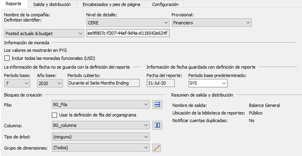

Definición de columnas
Definición de filas
Definición del informe

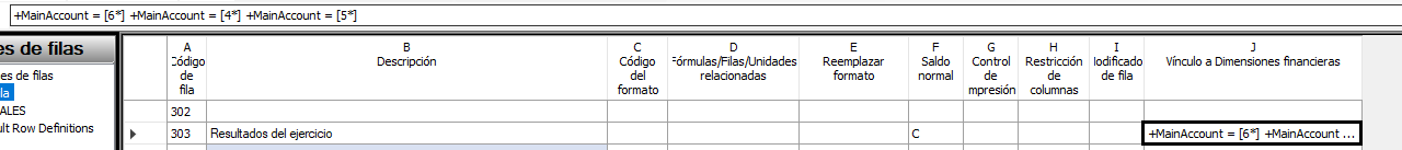

A 31/12 lógicamente el valor de la cuenta contable Resultados del Ejercicio es 0 porque todavía no ha finalizado el periodo. Una posible solución para visualizar en Management Reporter el resultado del ejercicio es sumar los ingresos y los gastos. En mi caso, todos los gastos se encuentran en el grupo contable 6. Y todos los ingresos en el grupo contable 7. De tal forma que la definición de fila me queda de la siguiente manera:
Tu definición de columnas es correcta.
Debes de asegurarte que el informe lo generas a 31/12 y no en la fecha en la que nos encontramos.

julio 16, 2020 a las 3:01 pm #16942Buenos días David,
Muchas gracias por tu respuesta. Estoy tratando de probar la formula que me sugeriste pero no estoy pudiendo replicarla.
Me podrías ayudar por favor?
En mi plan de cuentas los egresos son de nivel 6 y los ingresos nivel 4.
Muchas gracias desde ya!
Majo
julio 16, 2020 a las 3:27 pm #16943David,
Ya pude replicar la fórmula. Muchas gracias!

julio 16, 2020 a las 5:44 pm #16944David,
Me funcionó perfecto y me resolvió la incidencia.

Buenas tardes David,
Ya se visualiza correctamente el saldo que requiero, ahora bien, hay alguna forma de poner una máscara para que en el reporte no muestre la fórmula en sí
Al ejecutar muestra de esta forma:
Se podría ocultar ese valor 6*+4*+5* o reemplazar por otra descripción.
