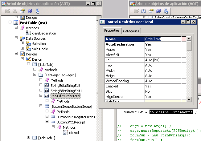

    como le asigno el valor de
    salesline.LineAmount
    a lo que es un objeto creado en el AOT por ejemplo
    a ese de tipo real edit OrderTotal
    saludos

    Hola Ritchie,
    Antes que nada, veo que realizas demasiadas consultas basicas de la programacion en AX. Te recomiendo que leas algun manual de desarrollo o realices un curso, tambien te comento que las respuestas a todas las preguntas que realizas tambien estan el la web y las podes encontrar con total facilidad.
    Para asignarle un valor a la variable OrderTotal que tiene correctamente la propiedad AutoDeclaration = Yes debes poner el nombre de la varibla. RealValue ya que es del tipo RealEdit. Seria OrderTotal.RealValue().
