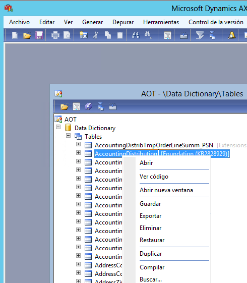

como puedo ver la informacion de una tabla atravez de dynamic ax
por ejemplo la tabla empltable ver todos sus datos atravez de dynamic ax como si estuviera haciendo un select en sql
saludos
octubre 6, 2017 a las 5:27 pm #14593Buscas la tabla, Click derecho, abrir. Ahi se te abre una ventana con todos los datos de la tabla.

octubre 6, 2017 a las 9:06 pm #14595debes abrir el aot
al iniciar el ax, presionas ctrl+D, esto te abrira el ambiente de desarrollo y podras ver algo como en la siguiente imagen, luego buscas tu tabla y la puedes abrir o editar…
espero que esto le pueda servir …

octubre 9, 2017 a las 4:57 pm #14597a mi me sale la opcion abrir nueva ventana
no me sale la opcion abrir
