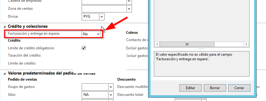

    Buenas:
    Existe alguna forma de bloquear a un cliente para que no se le pueda cargar pedidos de ventas. Pero debe estar habilitado para realizar pagos.
    Intente modificar siguiente valor:
    Saludos..!!
    #15379
    RangoHugo de Jesús
    Hugo de Jesús
    Tendrias que usar ese campo pero elegir “factura” para que no permita nuevas facturas pero si pagos. No va a bloquear pedidos de venta pero si selección, albaranes y facturas.
    #15380
    RangoAXAF
    AXAF
    Sii esa opcion ya lo probe, es que necesito bloquear la creacion del pedido para un cliente en especifico.
    #15381
    RangoHugo de Jesús
    Hugo de Jesús
    No se puede hacer, solo se puede bloquear lo comentado, el resto tendrias que desarrollarlo creando un estado mas como el bloqueo total pero que te deje cobrar.
