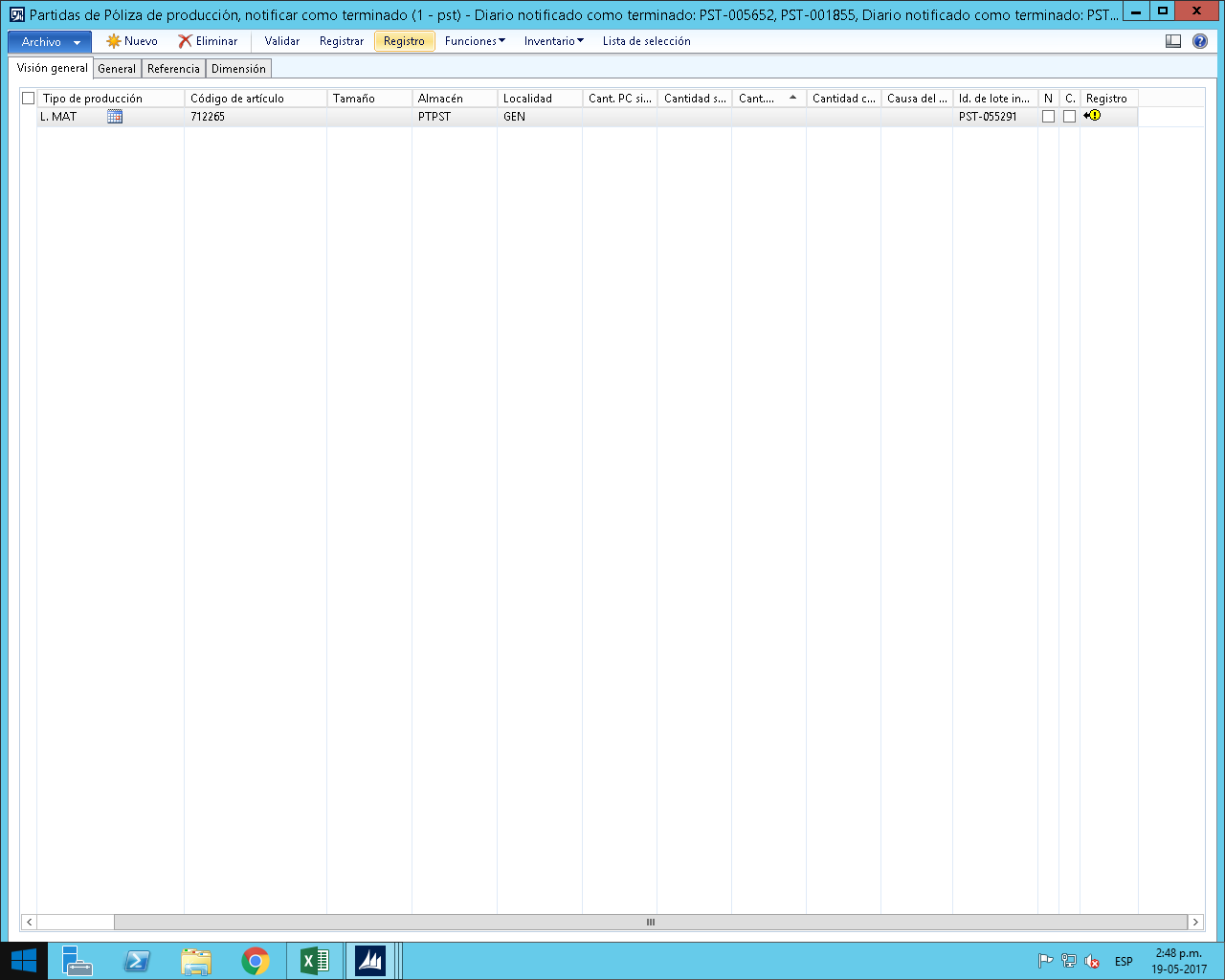

    Soy nuevo manejando este modulo, estoy ayudando mas bien a un compañero que es el encargado del mismo, la ruta es Control de Produccion>Diarios>Notificar como terminado.
    En este caso hay un registro que tiene trancado el modulo por decirlo de alguna manera, ya que el Boton de NUEVO no esta activo. Vale destacar que este el registro en cuestion no se puede ni validar, ni registrar ni hacer ningun tipo de modificaciones, ya que el estado es terminado.
    Revise la Configuracion del Boton esta activado no hay novedades alli.
    Ahora la pregunta Como hago para desbloquear dicho boton?
    Si no es mucha molestia pudiese ser un Paso a paso porque de verdad que estoy super perdido en esto
    que puedo hacer?  si no puedo eliminarlo ni nada y aparte de eso el Boton nuevo no me permite crear otros productos. Un experto de esta pagina me explico pero sinceramente no le entendi, pero le agradezco su buena dispocision y ayuda
    Gracias por la Ayuda que me puedan brindar

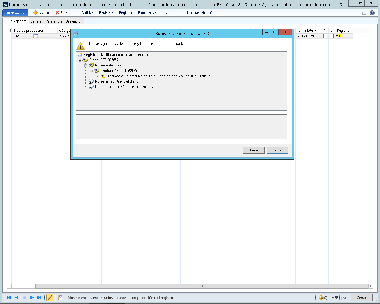

    Hola de nuevo Ernesto,
    Culpa mia no haberme explicado bien, lo intento de nuevo y si no queda claro no dudes en preguntarme:
    El estado terminado de una orden de producción es el ultimo estado, y solo se pasa a este estado cuando estamos seguros que todo está registrado en esa orden. Es igual a cerrar la orden.
    Este estado no permite volver atrás, una vez cerrada la orden no se puede deshacer.
    En tu caso, tenias un diario de notificar como terminado que no se registró y en paralelo alguien terminó la orden, haciendo imposible por tanto el registro de este diario.
    ¿Y como solucionarlo? Bien, registrar ese diario ya es imposible, por lo tanto, ese diario debes borrarlo, no hay otra opción.
    Una vez que lo borres tendrás que decidir que hacer, pero para eso hay que entender que quedó pendiente. ¿Quedó pendiente fabricar algún producto o quedó pendiente consumir alguna materia prima? Dependiendo de esto la solución es una u otra.
    Si es la primera opción (te falta generar producto terminado en AX) tendrás que crear una nueva orden de producción con ese material.
    Si es la segunda opción (solo queda pendiente consumir materia prima) tendrás que generar un diario de inventario para consumir esos productos.
    Lo dicho, si tienes dudas adicionales háznoslo saber.

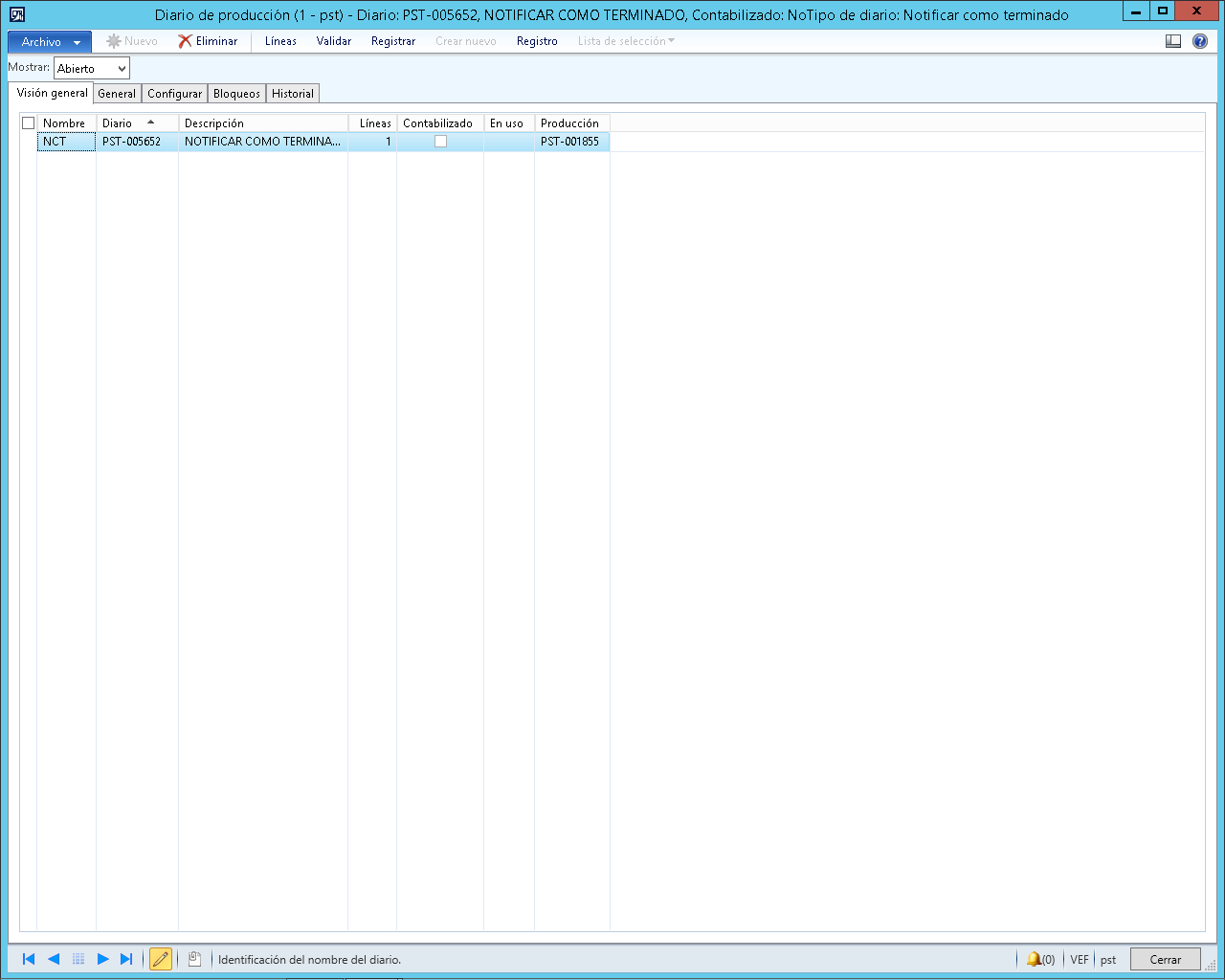

    Sr. Hugo muchas gracias pro la explicación, ya pude solucionar el inconveniente, y pude constatar lo de la Orden de Produccion, ahora el diario no me permite borrarlo me da unos mensajes de error.
    En caso de que halla borrado La orden de producción, considero que esto me va a traer inconvenientes, que tipo de inconvenientes me puede traer
    Una vez mas gracias por su paciencia y explicación

    Bueno este caso es particular, le comento lo que realice Borre la orden de produccion, ahora al tratar de borrar el diario me indica “
    “Es necesario especificar el código de artículo.” aun teniendo el articulo especificado en las Lineas, ahora obviamente esto trajo consecuencias, ya que un grupo considerable de Ordenes de Compra se reversaron a estado Liberado, cuando estaban en estado Registrado o validado. es decir pregunta uno Si se vuelve al proceso se realizara un doble registro?  tanto en la lista de selección como en la tarjeta de ruta?
