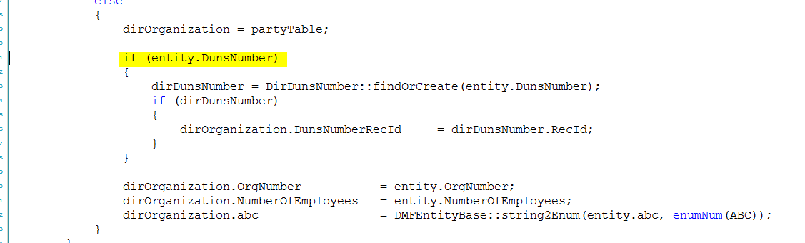

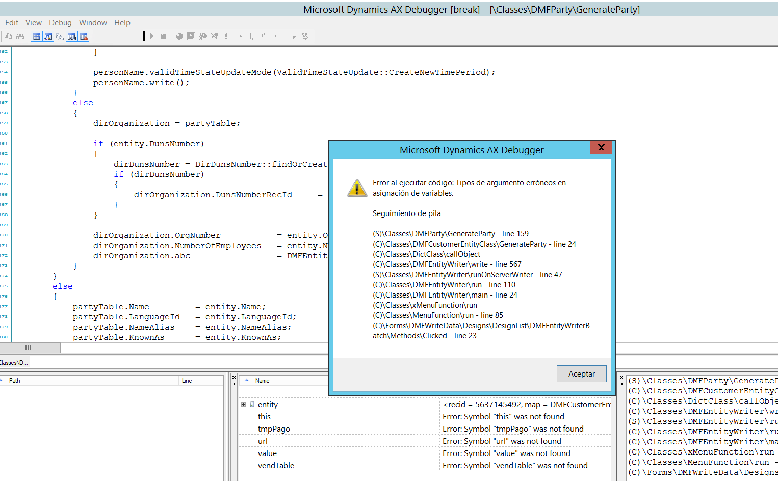

    Hola , estoy teniendo un error a al hora de copiar datos de una Sociedad a otra.
    Estoy utilizando la opción Marco de importación y exportación de datos.
    Creo un grupo de procidimiento, copio los datos de una sociedad para importar a la otra, hasta ahí todo bien.. cuando estoy en la sociedad destino que importo me lanza un error por ejemplo con la entidad Customer y Vendor.
    Me lanzo un error donde está marcado en amarillo , que puede ser?
    Gracias por la ayuda que me puedan ofrecer.

    Buenos días Miguel,
    Podrías darnos más detalles sobre el mensaje de error que recibes? Has comprobado el valor que contiene DunsNumber?

    5.621 Rincoins
    Hola gracias por la respuesta, el valor viene en blanco

    90.789 Rincoins
    Y cuál es el error que te lanza?

    90.789 Rincoins
    Buenas, por lo que veo el error está en la línea anterior a la que indicas, cuando hace dirOrganization = partyTable.
    Parece que es un error sin mucho sentido, ya sabes que a veces ocurre, yo probaría a compilar, generar cil, borrar auc, etc…, los pasos típicos para borrar chache y recompilar la aplicación a ver si desaparece, puesto que no tiene mucho sentido el error que está dando en código estándar.

    5.621 Rincoins
    Hola Juan , probe pero no funciono.
    Aclaro que esta sociedad es nueva,recién la cree y tengo que replicarla por los datos de otra, solamente le genere las secuencias númericas a este sociedad nueva,  me estará faltando otra parametrización antes de copiar datos?
    Tengo algunas dudas:
    1. Tendrá algún conflicto con las libretas de direcciones?
    2. tendré que copiar solamente la custtable y no la entiddad completa que tiene varias tablas?
    muchas gracias por la ayuda.
