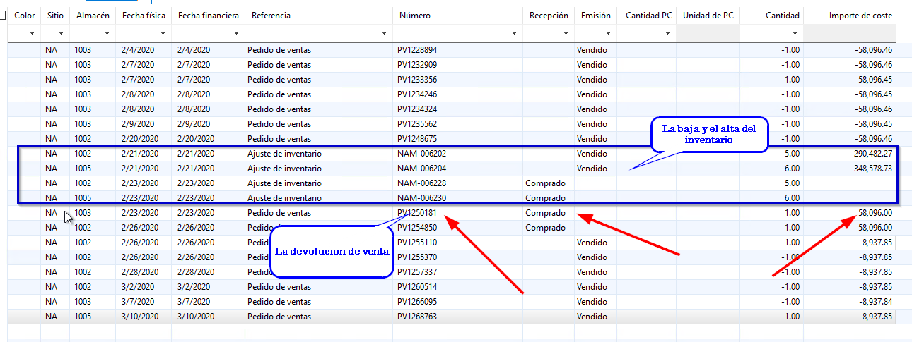

    Tengo un articulo el cual hice una baja de todo el inventario a fecha 21/2/2019, luego volvi a dar de alta por medio de diario de ajustes las mismas unidades pero con costo cero a fecha 23/02/2020. Con esto mi costo quedo a 0(Cero).
    Posteriormente las ventas realizadas posterior al alta salieron con costo cero. Pero existe una devolucion de ventas realizada por medio del POS que si tuvo costo. Cual deberia ser el proceso para que dicho articulo siga manteniendo el costo cero al momento de realizar las devoluciones.?
    Mas abajo una ilustracion. Desde ya muchas gracias y espero que me ayuden.

    Hola!
    Pues depende como hiciste la devolución, si se relacionó con un PV el coste de la entrada será el coste que tuvo la salida. Una vez recibido si quieres volver a ajustarlo puedes ir a ajuste de trasnacciones y modificar el coste de entrada o hacer de nuevo el proceso que hiciste de sacar todo del stock y volver a introducirlo a coste cero.
