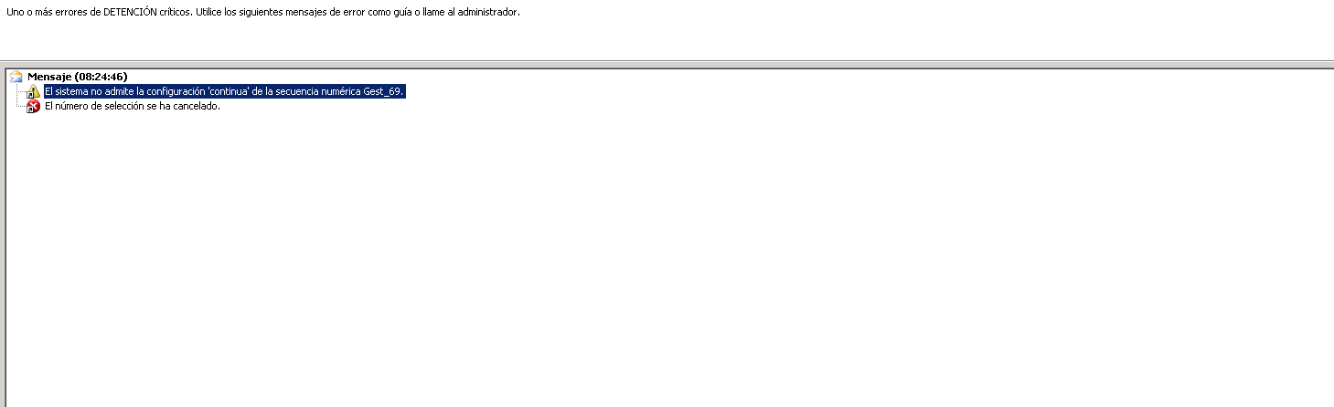

    porque me da ese error con ese numero de secuencias

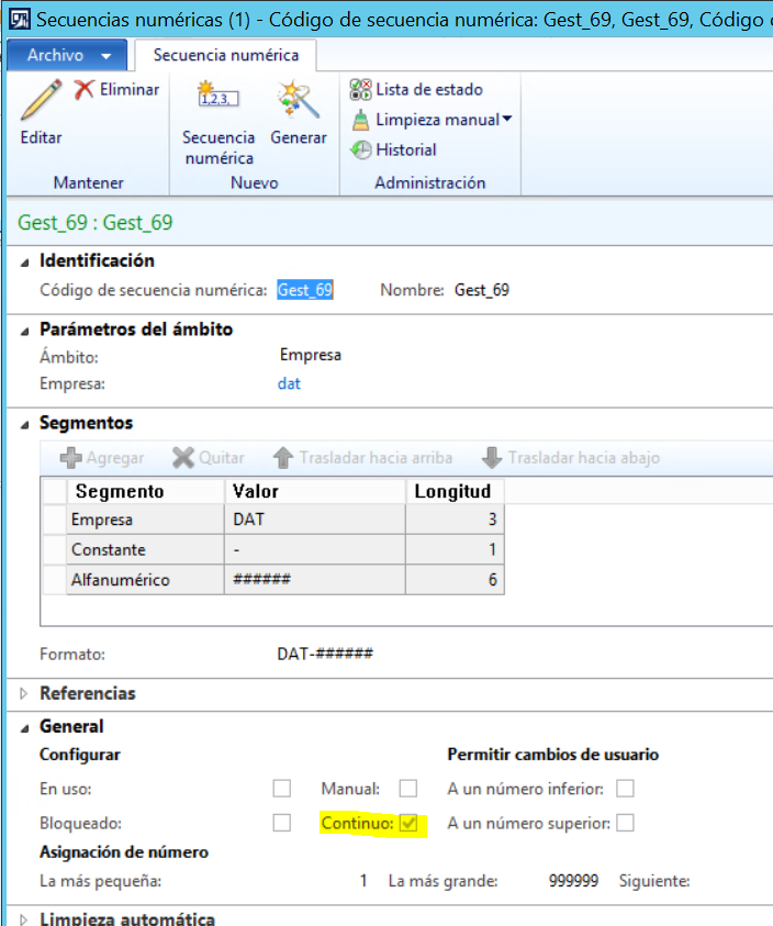

    Buenas Ritchie, se debe a que la secuencia numérica Gest_69 está configurada como continua.
    Si vas a Administración de la organización > Secuencias numéricas, buscas y abres la Gest_89, verás que tiene el check “Continuo” marcado.
    Prueba a editarla y desmarcar ese check.
