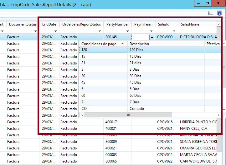

    Ok Nuevamente yo je je Realice el Ejercicio pero la tabla no me muestra los datos “Solo si selecciono me lo muestra , Ahora que me faltaria por Hacer? No me los trae automatico.

    Buenas Ernesto, pero estás rellenando esos datos desde algún punto del código?
