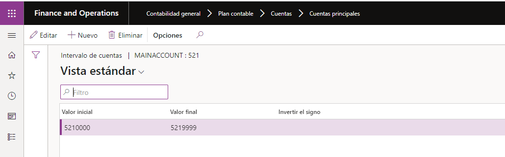

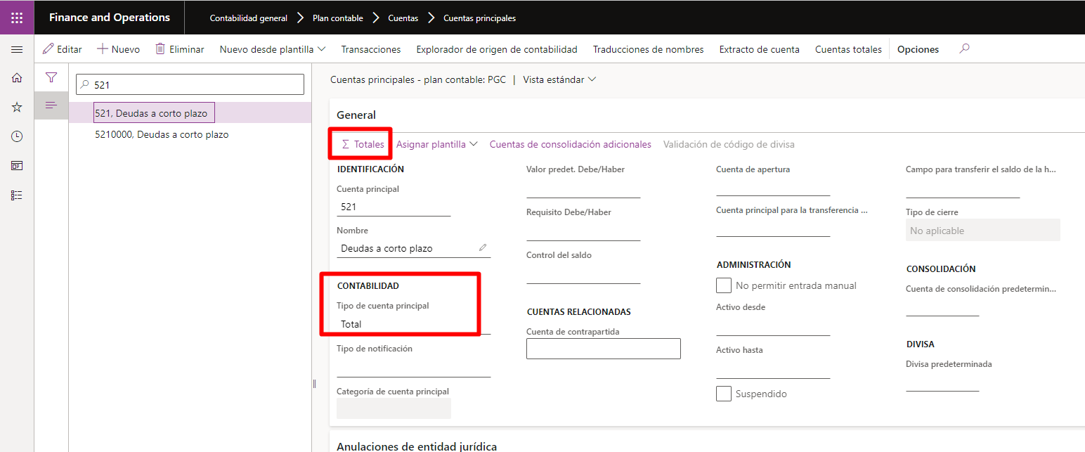

    Buenas Annet, la única funcionalidad que recuerdo que puedes utilizar desde 365 para conocer el saldo de las cuentas totalizadoras es configurando:
    Primero, desde las cuentas totalizadoras, el intervalo de cuentas principales que comprende la cuenta. Lo tienes disponible en la opción ‘totales’ bajo la solapa ‘General:
