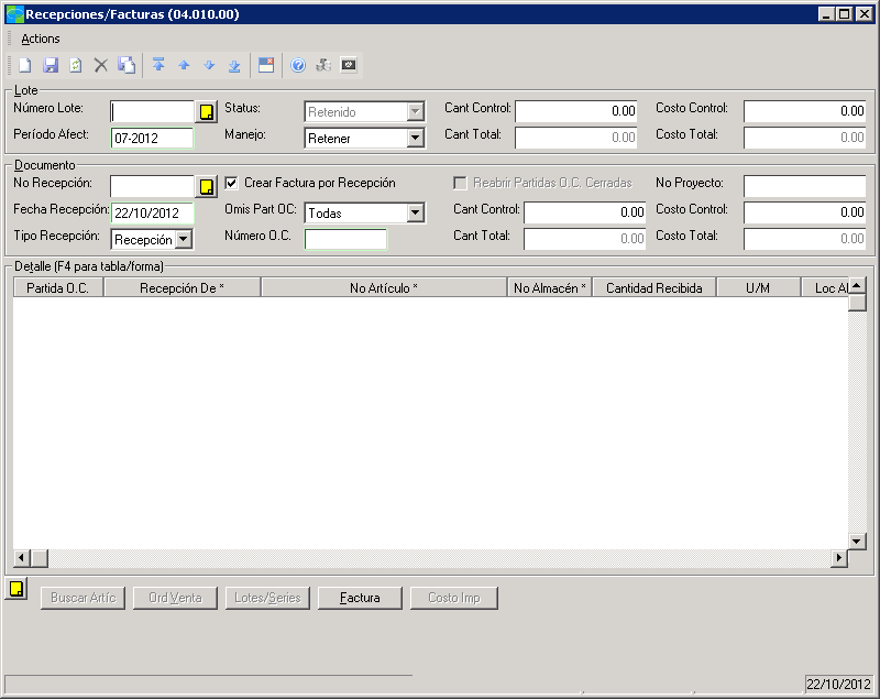

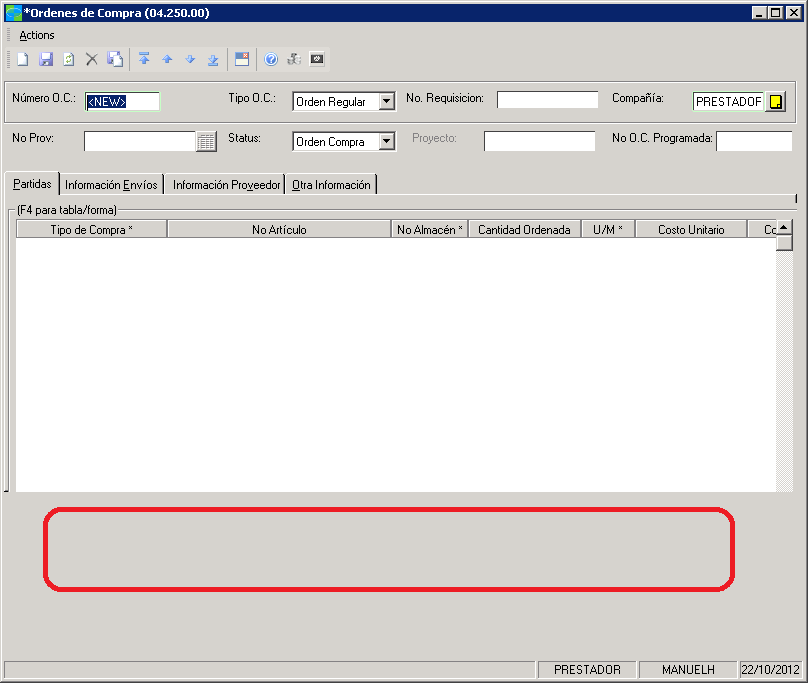

    • Hola buenas tardes, alguno de ustedes me podría decir como arreglar las pantallas de ordenes de compras dentro del modulo de compras?? ya que desaparecen la opciones de la parte baja de la pantalla (tales como “imprimir”, “Buscar articulo”, “factura”, etc. Lo mas raro del asunto es que solo lo hace por usuario, ya que con otro usuario funciona muy bien.
    • La versión que tengo es Dynamics SL 6.50, de antemano muchas gracias
      La 1era imagen es de como debe salir la pantalla y la 2da imagen es de como me esta saliendo.
    #12690
    RangoPaola CastroPaola Castro
    Estimado, al usuario que te da este inconveniente dale el permiso de administrador y configura los campos en la pantalla del usuario, luego vuelves al perfil del usuario y vas a ver que todos los botones estan de la forma correcta.
    #12691
    RangoClara BelloClara Bello
    1.000 Rincoins
    Paola:
    lo más problable es que el usuario tenga marcado la opción “Guardar configuración al salir” de Opciones de Aplicación, el usuario modifica la pantalla y queda grabado estos cambios:
    – Primero desmarca la opción para el usuario
    – En la BD de Sistema, busca en la tabla customvba, filtrado por Screenid, busca si hay algún registro grabado para el usuario (Entity) lo borras, y le quedará la pantalla como corresponde.
