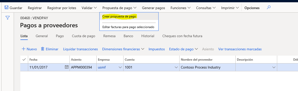

    Me surge la siguiente problemática en D365FO, hay diálogos que llaman a otros diálogos con tablas intermedias antes de insertar los datos, he encontrado un ejemplo, pero no he encontrado cuando se llama a este segundo formulario dentro del dialogo principal.
    En la siguiente ruta se encuentra el dialogo/formulario de ejemplo que he encontrado: Proveedores\Pagos\Diario de Pagos
    A continuación seleccionamos un diario de pagos
    Se nos abrirá el siguiente formulario donde iremos a la opción Propuesta de pago>Crear propuesta de pago
    Se nos abrirá el siguiente dialogo, el cual nos muestra los filtros que aplicaremos a la consulta que nos rellenara la tabla temporal, pulsamos Aceptar.
    Se procesan los datos y a continuación se nos abre el siguiente dialogo con un formulario incrustado, donde se aprecia que hay un Grid con los datos de la tabla intermedia que se está mostrando antes de su introducción.
    Aquí seleccionamos los registros que no queremos insertar y los eliminamos, quedando solo los que nos interesa insertar en el sistema.
    Gracias y Saludos

    Hola David,
    si haces click derecho en el formulario con la propuesta verás que se llama VendPaymProposalEdit, y si miras el menu item que abre el diálogo desde la LedgerJournalTrans (VendPaymProposalCreate) puedes ir siguiendo el código que abre el formulario. Si quieres ver la pila de llamada hasta que se abre, todo termina en el run de la clase CustVendPaymProposalEditForm.
