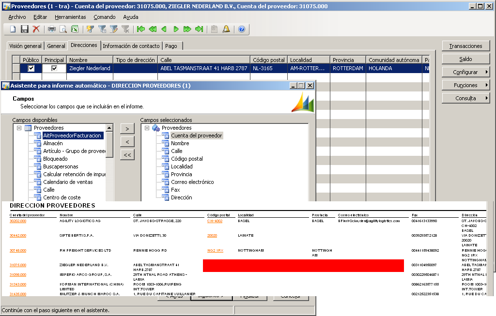

    Tengo un problema que me lleva loco y seguro que debe ser una tonteria.
    Intento sacar un listado de direcciones de proveedores pero hay alguna dirección que no me aparece, aunque en la ficha del proveedor tengo introducida la calle, el codigo postal y la localidad.
    Adjunto los informes que he creado por si alguien ve algo

    Buenas Oscar.
    Mira si en los anteriores has indicado Tipo de Dirección: “Factura”. Parece que no te lo sacase por eso; también prueba a sacar un informe automático para ese proveedor solo a ver si refleja la dirección.
    Si no lo saca yo borraría el registro y lo volvería a picar, ya sabes los problemas que da la maravillosa Libreta de Direcciones.

    De donde sacas las direcciones de la tabla de proveedores o de la address??
