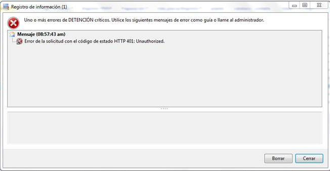

    Primeramente un saludo a toda la comunidad, en este caso me encuentro que no puedo ejecutar ningun reporte de Ax desde cualquier usuario me indica el error anexado, lo curioso es que desde la conexion directa al servidor si se puede realizar, pero desde el cliente de AX no, probamos con reiniciar el servidor sin embargo funciono pero volvio a reaparecer el error

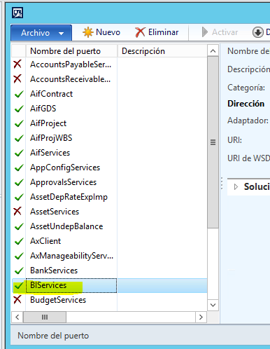

    Hola, Proba desde Administración de sistemas>Configurar>Services and Application>Puerto de entrada,
    Desactiva el servicio que te muestro a continuación y luego activalo.
