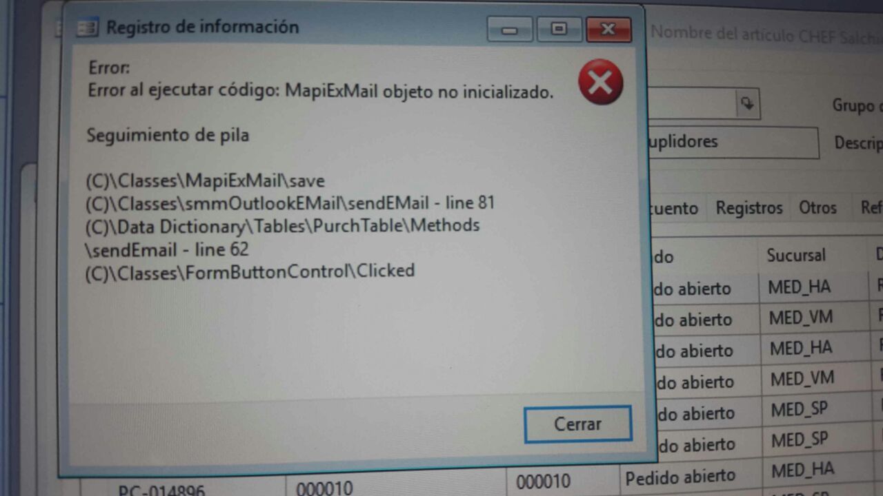

    siempre que nos toca cambiar una pc a los usuarios nos topamos con esta situacion, la cual la resolviamos reparando el microsoft office hoy me tope con la situacion nuevamente pero no pude resolver la situacion al usuario,
    ayuda por favor si alguno sabe como resolver definitivamente
    gracias

    Intenta limpiar los datos de usuario, en el caso mio para que funcione el envió de correo tienen que tener abierto el outlook.
    Si el AX esta usando alguna configuración propia  de envió de correo hay que si todo esta ok o solo es ese usuario con problemas.
    Lo lo contrario diay seria revisar en un ambiente de pruebas y poner un punto de interrupción para hacer un debug al proceso.

    entre las pruebas que realize estan:
    limpiar los datos de uso
    eliminar el perfil de dynamic en la pc del usuario
    reparar outlook
    hasta me toco poner a outlook como correo predeterminado
    y aun sigue dando el error

    Ok entonces te recomiento que le hagas degub al aplicativo.
    //JSM JLG 06/03/2017
    void JSM_NotificarOC()
        Str                  _Email,_Detalle;
        SysINetMail          mail;
       mail.sendMailAttach(“123@yahoo.es”,””,”Notificación de Creación de Orden de Compra”,”false”,false,””,””);
    Intenta ejecutar ese codigo en un job del ax para ver si esta funciondo correctamente, en la maquina donde estes revisa que tenga el correo electronico abierto.
    La otra es revisar los parametros el AX, Administracion-Configurar-Parametros del correo electronico para ver si hay algun servidor de salida, es que no se como lo hace el AX nativamente pero ese codigo que tengo ahi yo lo uso para enviar correos con el outlook abierto me imagino que el usa la configuracion de salida asociada a la cuenta de dominio en la que esta el usuario.
