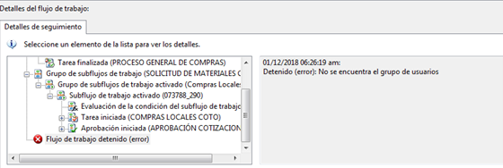

Error en el Work Flow
Hilo iniciado por Kelly Ramos el 4 de diciembre de 2018
  • #15774
    RangoKelly RamosKelly Ramos
    501 Rincoins
    Buenas tardes
    Se me esta presentando un error en un flujo de trabajo de que no puede encontrar el grupo de usuario, este caso se nos dio ya que se habilitó un proceso de delegacion hacia otro usuario y desde entonces el flujo da error, si nos pueden ayudar en el caso se los agradeceria.
    #15775
    Hola Kelly, trata de Recuperar el Workflow, modifica la configuración para que el empleado delegado exista y vuelve a enviar de origen, quizás de esta forma siga su curso. Un saludo.
