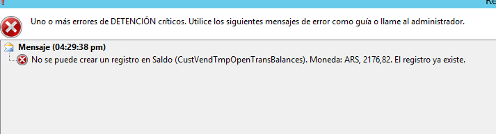

Hola , estoy con un error cuando intento liquidar varias facturas de clientes a través de X++, intente buscar por el monto y poder indentificar si la factura ya estaba marcada pero no encuentro nada.
Alguna ayuda por favor?

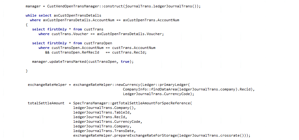

Como estás haciendo para liquidar las facturas? Puedes poner el fragmento de código? Un saludo!
marzo 1, 2019 a las 3:44 pm #15953CustVendOpenTransManager manager;
Lo que hago es lo siguiente, estoy creando un diario de pago, y dentro de ese diario de pago cada línea pertenece a un cliente y hago la liquidación de las facturas, ese es el código donde hago la liquidación luego el otro código es propio del desarrollo.
Saludo. Gracias
marzo 1, 2019 a las 4:24 pm #15954CustVendOpenTransManager manager;
