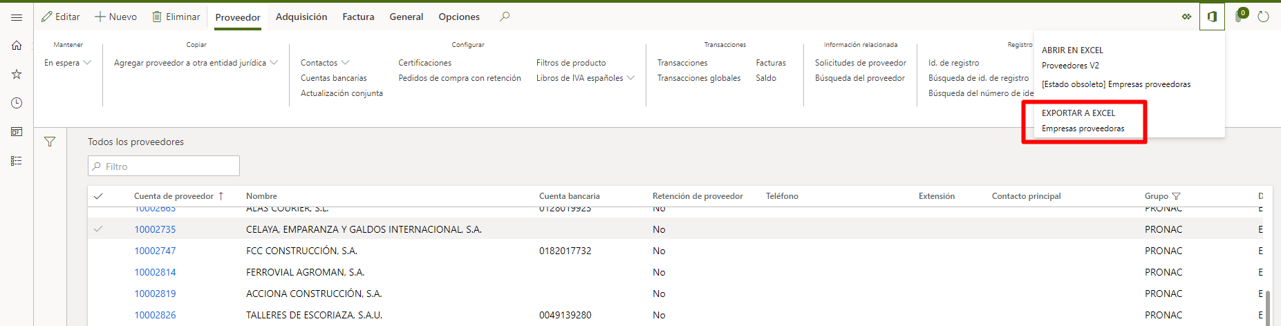

    Tenés la información de las cuentas bancarias desde el formulario de cuentas bancarias situado sobre el panel de acción del maestro de proveedores (opción Proveedores >> Cuentas bancarias), desde donde se dan de alta todas las cuentas bancarias asociadas a cada proveedor. Con la funcionalidad del AddIn de Excel puedes obtener fácilmente los datos de cuenta de proveedor y cuenta bancaria (en la tabla VendBankAccounts).
    O bien, en la ficha del proveedor (mediante la cual seleccionas la cuenta bancaria predeterminada para las transacciones del proveedor). Para obtener ésta información puedes personalizar el formulario de ‘Todos los proveedores’ y agregar la columna ‘Cuenta bancaria’. Luego, exportar ésta información en Excel. De ésta manera se exportarán todas las columnas que hayas seleccionado.
    No sé qué versión estás utilizando, en AX 2012 una vez personalizada la ventana puedes seleccionar la combinación de teclas Ctrl + T, y en MSDyn365FO:

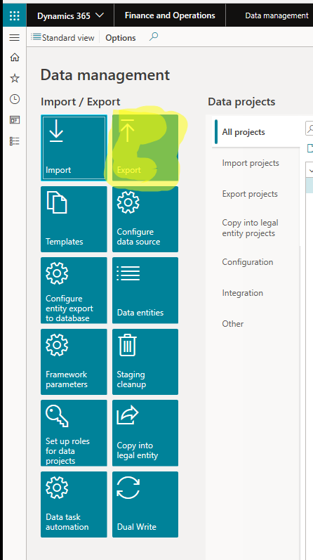

    Y la otra opción para exportar masivamente todos los bancos de todos los proveedores es ir a Administración de datos / Exportar y la entity a utilizar es “Vendor bank accounts” desde donde exportarás las cuentas bancarias de todos los proveedores.
