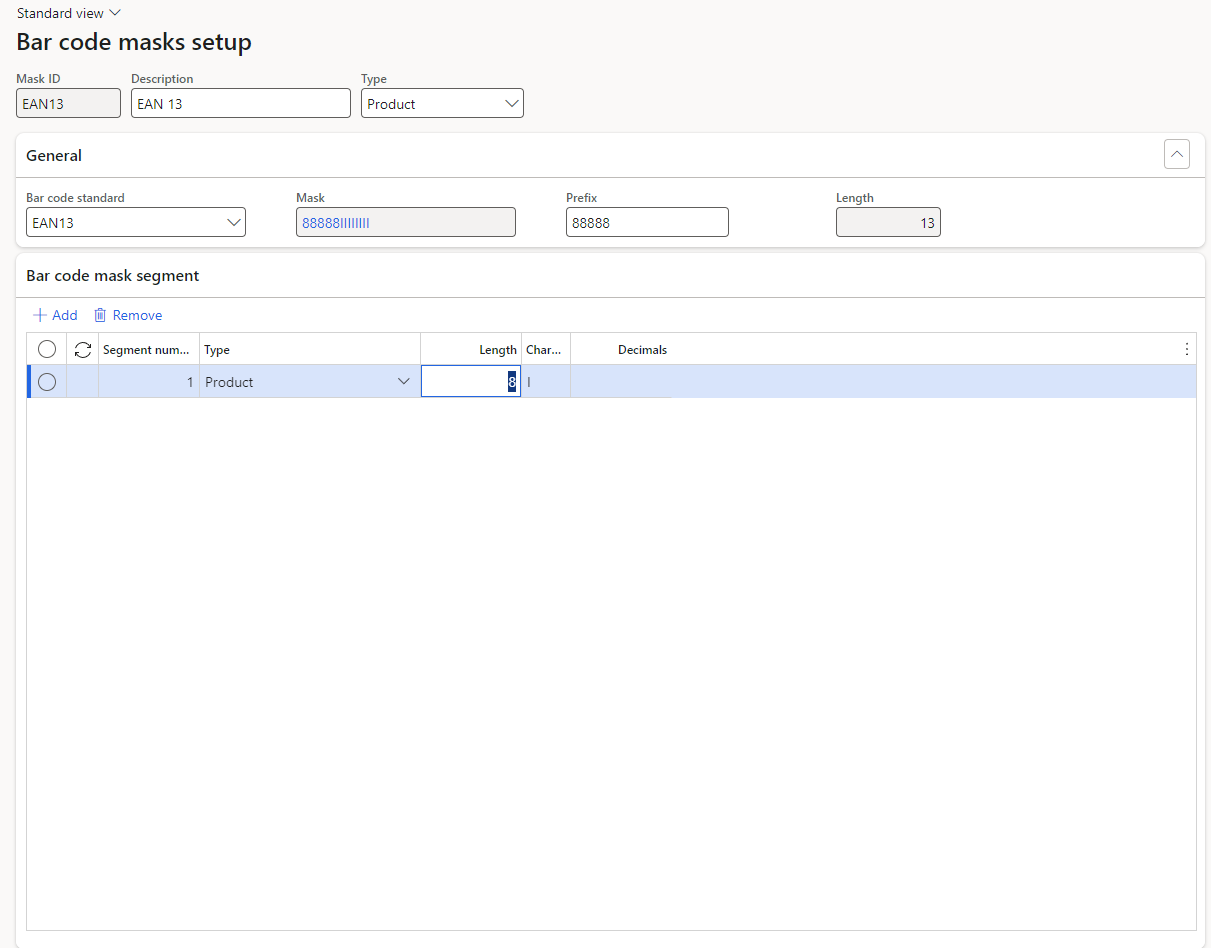

    quiero crear de forma automática para los productos un codigo de barras tipo EAN 13, compuesto por un prefijo  + secuencia númerica + dígito de control
    el problema lo tengo con la secuencia númerica, que en los caracteres de máscara que ofrece F&O no existe este tipo

    Has creado una mascara?

    Utilizando la mascara product no utiliza un secuencial.
    No me da error, simplemente no calcula de forma automatica incrementando la secuncia

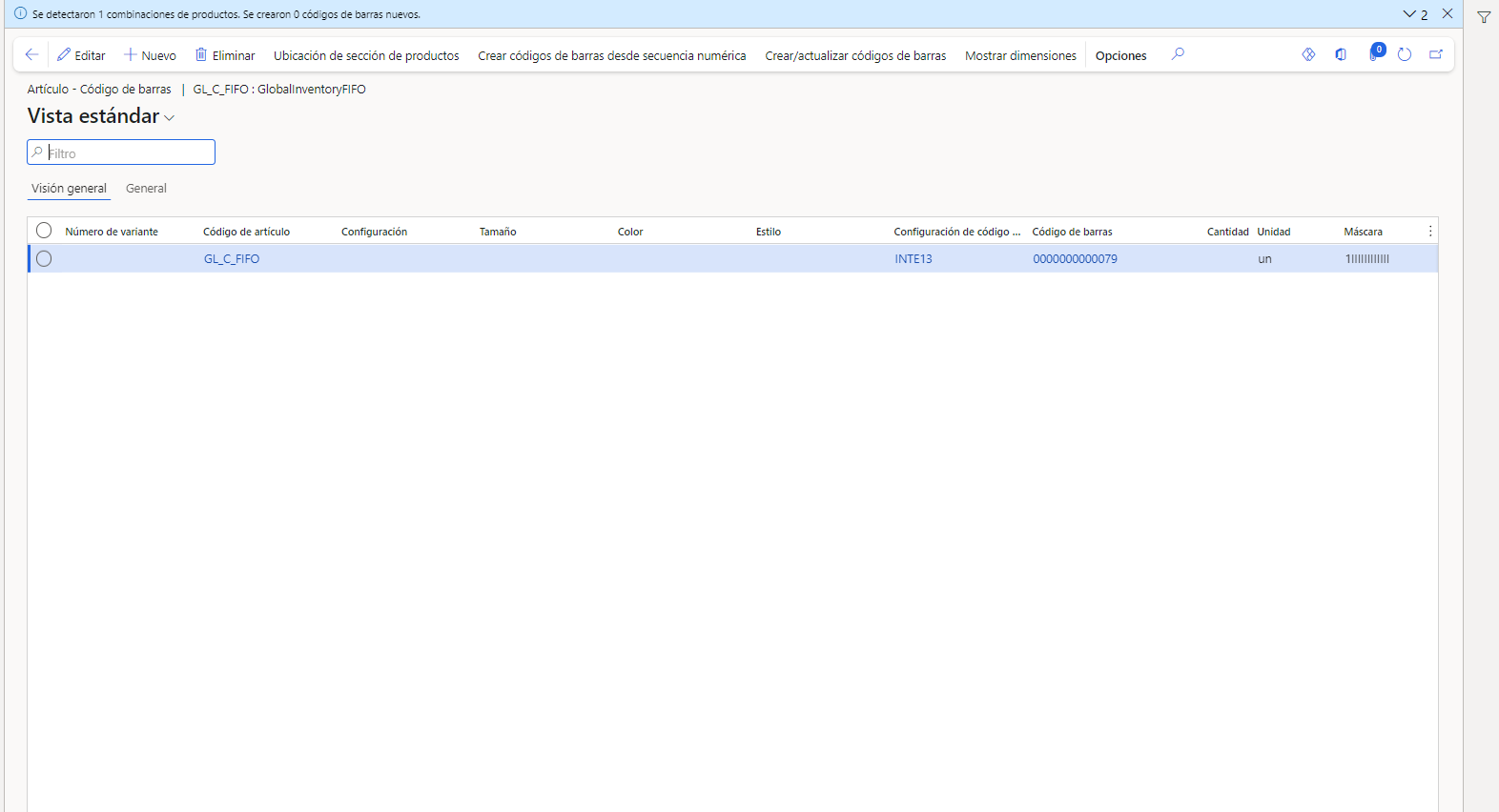

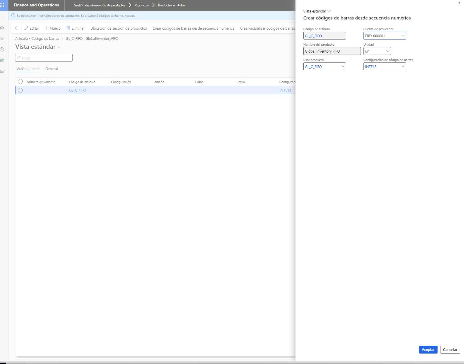

     Es que no funciona así, podrías crear un codigo de barras de proveedor que si usa una secuencia numerica:
    Para hacer esto, create una secuencia numerica, de ambito de empresa y le borra el segmento empresa, ya que los Ean 13 no admiten alfanumerico. Luego le asignas esta secuencia numerica a un proveedor.
    Finalmente le das a crear codigos de barra desde secuencia:
    Elijes el proveedor y el formato de EAN y debería funcionarte.

    También lo he probado así pero no me calcula el digito de control
